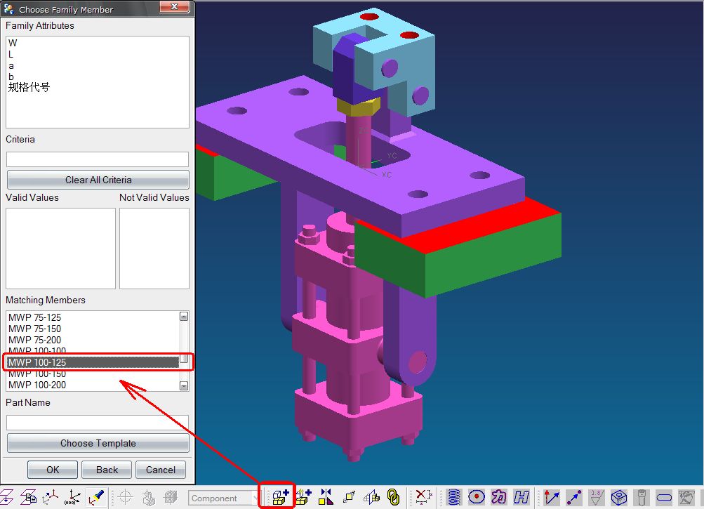

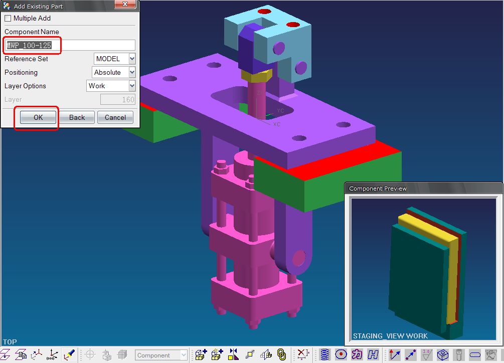

说的不详细,不知道你所说的部件族 是以那种方式建立的,如果仅仅是在电子表格中以列表形式建立的,那么在装配到相应的部件中时可以直接选择规格。

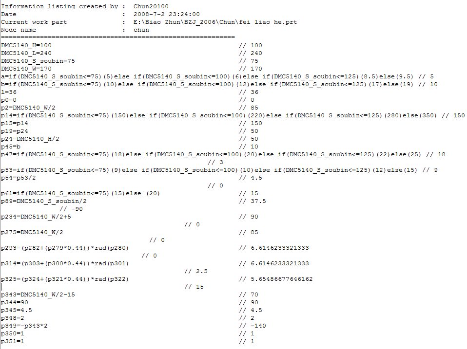

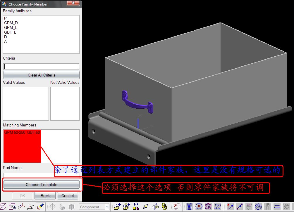

如果完全是通过表达式来实现的那么在装配时 是没有规格可以直接选择的 必须进入到部件中通过表达式来调整规格。

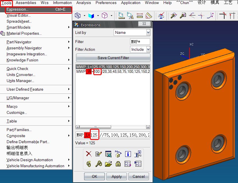

表达式控制也可以做系列调用的!你把表达式导出成exp文件,然后复制多份exp用记事本挨个的修改,以后就的时候导入相应的exp文件就行了,我现在就那么用!!

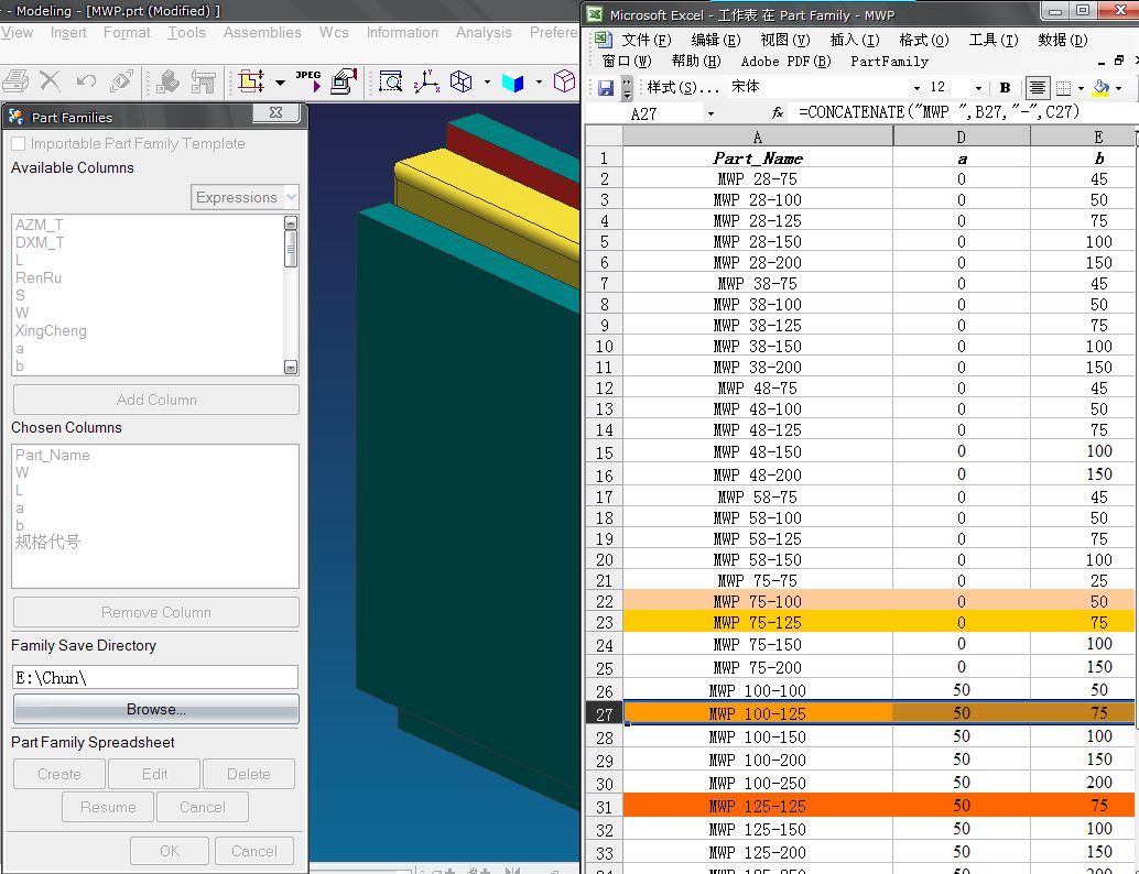

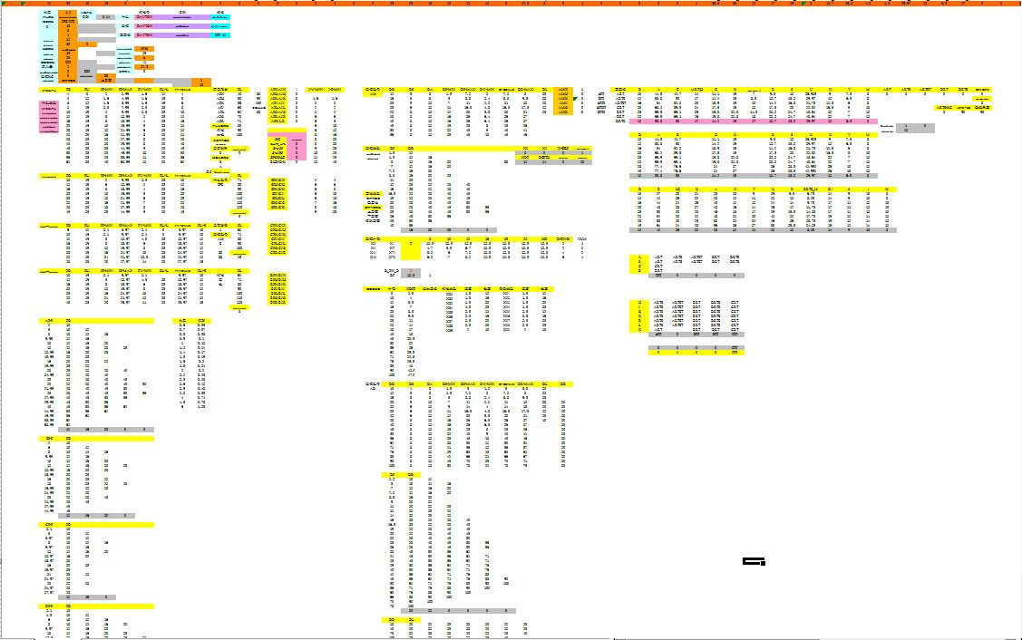

我想如果在记事本中逐个修改就失去 零件家族 的意义 5 X- y/ {6 R/ P' o
如果有上千个表达式的话 改的过来吗?
5 c: R- `$ F% @% F  v! [ qqq.jpg # G8 I, r3 Z! F0 ~7 x
/ `. P5 e6 W1 M2 A8 g& U$ _% w, Y' H* v( Y- b0 V" \
这是通过电子表格缩小了20%的一个列表 列出的一个部件家族的列表 其中所有返回值都是通过 excel 中的查找函数来实现的 如果这些表达式要是通过手工修改的话我想没有几天时间是改不完的 失去了部件家族修改方便快捷的本意 把麻烦留给自己 把使用方便留给他人。
