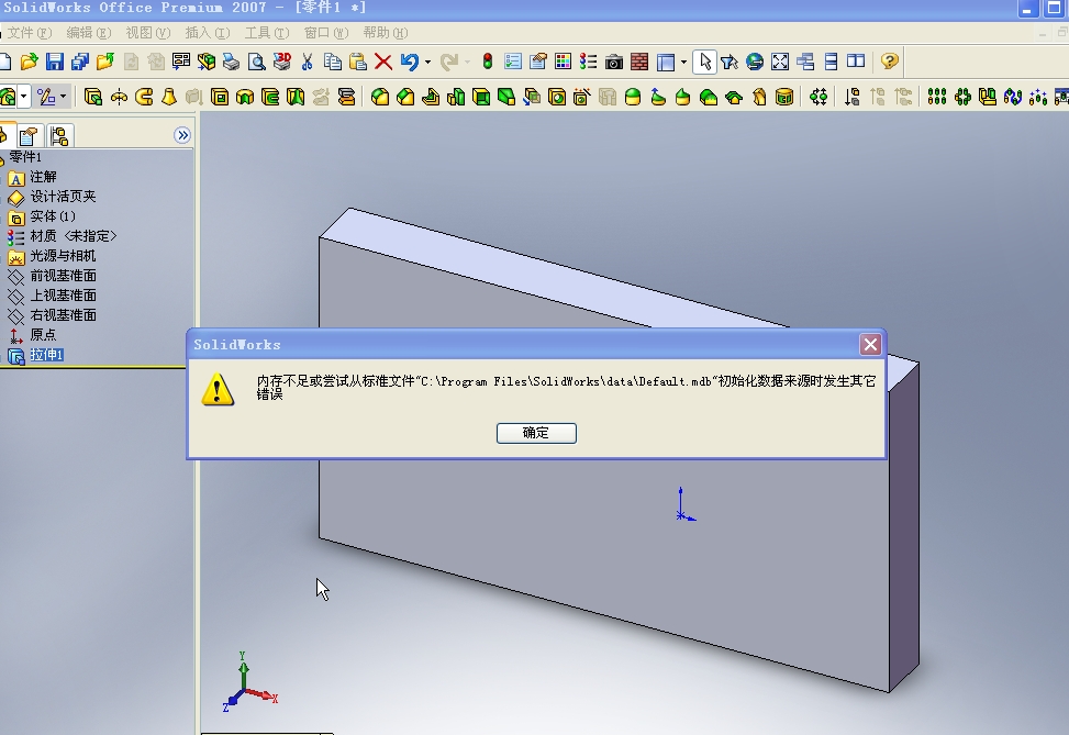

SW2007不能打异形孔,data文件夹里面根本没有Default.mdb这个文件,(我的故障见附图)跟我家里的一台电脑比起来,data文件夹好像少了好几个文件,我是用的同样的版本来安装的,我家里的电脑是刚刚装的系统。功能一切正常,我今天把这个文件夹复制到了办公室的电脑上,可是问题还是没有解决,我在网上找了个原因,我感觉比较正确------(。这是因为他两次安装的路径选择不一致造成的。修改注册表就可以了。在x:\Program Files\SolidWorks\Toolbox\toolbox.ini 文件里会看到你当前安装的路径。。。),我的电脑以前的确装过一次SW2007,最后装的时候就出现这样的问题了,我不想重装系统,虽然我的问题还没有解决,我只是不知道如何修改注册表,待高手指点!!!

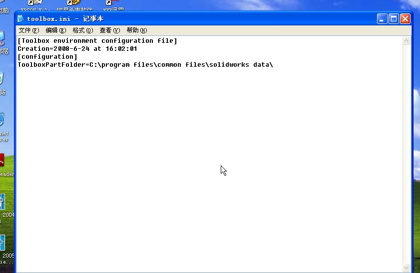

 楼主| 发表于 2008-7-3 09:40:44 | 显示全部楼层 来自: 中国江苏常州
如何改变toolbox.ini
进入C:\Program Files\SolidWorks\Toolbox\中,选中toolbox.ini,点右键,选择编辑,在打开的记事本中出现如图的内容。我该如何改变里面的内容以解决异形孔的问题。
