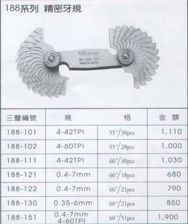

请问:如何测绘螺纹,确定它的螺距?
发表于 2008-7-2 20:20:58 | 显示全部楼层 来自: 中国台湾
一般要测量螺纹节距,可采用下面两种方法:/ `6 a0 Y7 X) K- `
1.利用钢直尺测量螺纹数% @# u& ?* @9 n/ T% F1 e7 Q3 M
将钢尺的边缘靠在螺纹上,然后就钢尺指示的一寸长度里,直接计算牙间或牙槽的数目,即为螺纹每寸的牙数。
6 q8 `2 ]- E0 v2 J2 g3 F. G2.利用节距规测量7 q3 l8 q& N" @0 M0 b: F: J( x- E
用节距规测量螺栓或螺帽的螺纹数、节距,是最快且最精确的办法。' _5 s- }, k  c

发表于 2008-7-2 20:45:28 | 显示全部楼层 来自: 中国北京
三丰也产牙规 好东西 看来要提采购申请了

1.先看左旋还是右旋
5 B1 {  y0 b* O* q2我是量几个牙的长度,在除以牙数,得到牙间距,在看几头螺纹,如是多头螺纹就要再乘头数. E% R) y' N; a% }& l4 W
3.牙形是明显的
