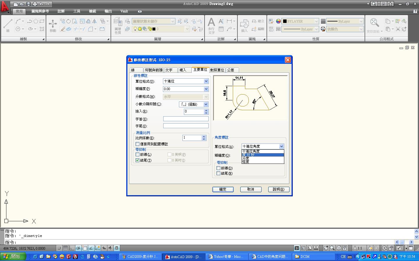

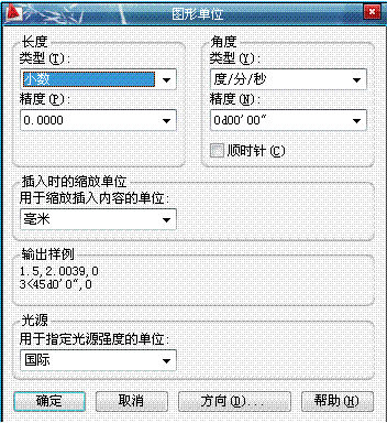

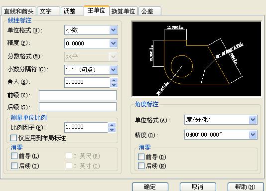

在使用CAD时在画某些角度时出现了问题(一般正常角度可以画出来,但是几度几分几秒的角度不知道如何画和标注)请高手帮忙解答一下
发表于 2008-7-2 22:54:07 | 显示全部楼层 来自: 中国台湾
格式\标注形式\修改\主要单位\角度标注\7 h& R8 Z& c. J8 k' o& s( P0 e
4 X% p* L7 g, H2 Z! Q% D) S3 q# S( K请参考附件详解% G0 C& I/ N2 b$ w

发表于 2008-7-2 23:07:47 | 显示全部楼层 来自: 中国台湾
你可以透过Dimaunit系统变数来控制角度单位格式。
# u# L! K: ]$ N4 Y$ o系统变数:Dimaunit。
8 l) p. u4 F. @& y0 U/ b功能:角度单位格式。
6 E7 n2 t4 M8 ?. H5 P' Z. o类别:整数。3 E' |/ I, @7 [* [" T
储存於:图档。
: Q7 N& X: X  `7 `7 z" Z" G3 S预设值:0。& S  l" K+ `7 r3 ]; o
说明:设定角度标注之角度格式。
0 |  q5 `9 K3 Y0 O0→十进位。
% z  Y  ], `& y) ~1→度/分/秒。
3 M. l5 o: C' @3 j# D5 E2→分度量(Gradians)。
$ {, _. ?. t  h9 W3→弪度(Radians)。
! W7 j9 G% x7 r8 Z. H) J/ ~: b4→测量单位(Surveyer's units)
4 x, R' W. N! t4 l, p  y由指令行或「注解」对话块之「基本单位」项下设定。
发表于 2008-7-2 23:12:27 | 显示全部楼层 来自: 中国福建龙岩
绘图时,先进行精度设置,参看附图!

发表于 2008-7-4 14:52:41 | 显示全部楼层 来自: 中国浙江台州
几度几分几秒的角度画法
修改标注样式后! \" `6 f0 {- S# q/ N
画直线 旋转
1 s% B6 h# {# v0 T7 i输入XXdXX'XX"
$ D; g0 W$ h+ P; Id为字母# n2 Z6 a7 _7 V% v% D2 j& B
'和"为L键右边第二个键(在没有输入法时)
