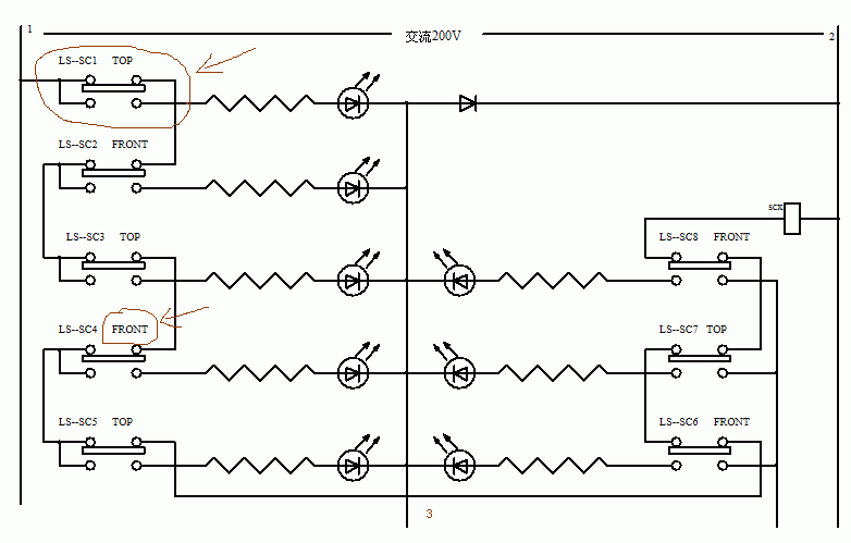

请帮忙看一下这张图的符号
6 u7 H/ R0 f3 t: J; F这是日本KOMORI公司生产的LITHRONE 26型胶印机上的部分电路,SCX是控制起动准备的一个信号灯,现在它不正常工作,我想查它的回路,但不知图中符号产指什么,在机器上对不上具体元件,请大家帮忙,谢谢!急等!:L

图上所指是一个按纽开关
发表于 2008-7-3 07:17:32 | 显示全部楼层 来自: 中国黑龙江大庆
LS应是液位开关,TOP 顶部、Front 前部,应是现场安装位置。
 楼主| 发表于 2008-7-3 14:54:14 | 显示全部楼层 来自: 中国浙江丽水
哦,谢谢!它不工作,也许是液体位置不对了?...
 楼主| 发表于 2008-7-3 14:57:28 | 显示全部楼层 来自: 中国浙江丽水
谢谢楼上的朋友,原来是8个行程开关,我也是帮别人修理机械的,不悉他的机器,问题解决了,再次谢谢大家
