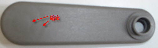

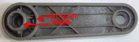

如题,该零件材料PA6-GF15,请高手指点,谢谢!
发表于 2008-7-5 11:54:40 | 显示全部楼层 来自: 中国上海

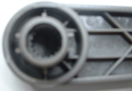

那里壁厚过大,工艺上通过提高保压压力和时间只能缓解,不能完全消除,其实你的浇口选好的话可以完全消除。

2 C; e# W9 s- I" ]+ Y综上所述,由加工参数方面来说,就先考虑调注塑机的保压。

如果不能從成型上克服,可以考慮在底部做一圈火山口槽

谢谢大家,后来在环底部增加了一个薄铁片,有效果。
