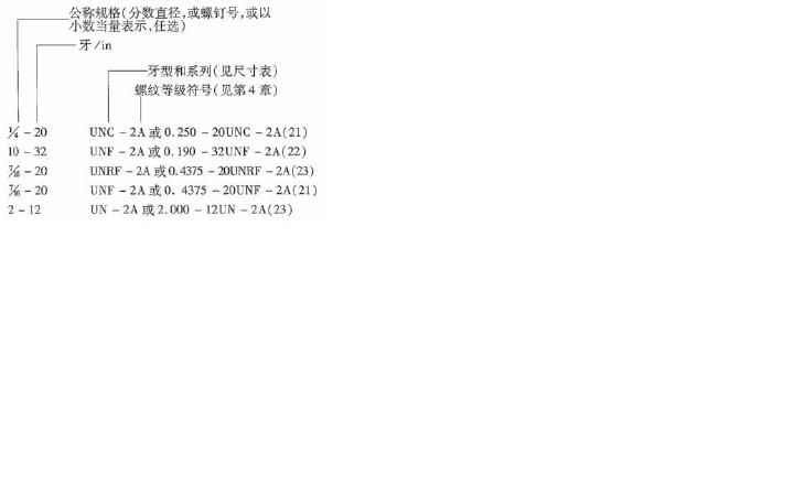

哪位知道美国图纸2"-11US-2A螺纹是什么标准?谢谢!
发表于 2008-7-3 11:28:41 | 显示全部楼层 来自: 中国辽宁大连
2"-11US-2A是不是:! r3 @. n- e2 `* X, u3 j5 e0 x
UNS:特殊螺距系列(Selected Combinations和 Other Threads of Special Diameters, Pitches, and Lengths of Engagement).+ C. C) g' m, D% c
第一位数字表示螺纹外径,单位为英寸,转换为米制单位mm要乘以25.4;第二、三位数字为每英寸牙数(在25.4mm长度上的牙数);第三位以后的文字代号UNC、UNF、UNFF、UN、UNS为系列代号,最后两位2A为精度等级
userkypdy + 5 应助

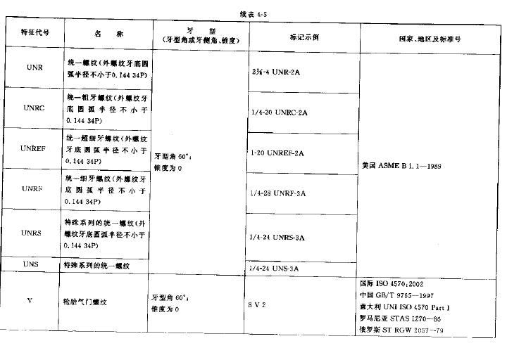

发表于 2008-7-3 13:15:12 | 显示全部楼层 来自: 中国天津
看看ASME B1.1就有。4 U, R7 e! v: }  E: w% m

发表于 2008-7-4 11:41:56 | 显示全部楼层 来自: 中国北京
应该是UNS吧,特殊螺距系列,不大可能是UNRS6 R" \9 B8 F  K; ^$ H8 [
刚查过没有US~~~~
) _7 Y& ~. w- Z& ?6 a* a$ z
: D% W! m% S' b, e# v" r' b4 O. D4 ^[ 本帖最后由 a114977445 于 2008-7-4 11:46 编辑 ]
发表于 2008-7-4 11:47:40 | 显示全部楼层 来自: 中国浙江杭州
原帖由 hl1 于 2008-7-3 14:07 发表 http://www.3dportal.cn/discuz/images/common/back.gif4 z; S9 i5 A, `# }# S4 Q
US什么意思,标准有吗?
) }+ I8 b7 {% o/ ?+ K
应该就是UNS特殊螺纹的意思
