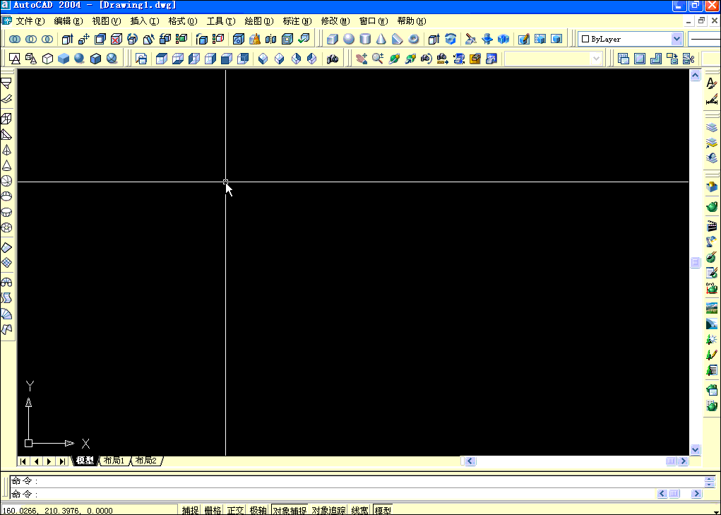

LSP程序解密后所有代码全变成一行???
5 W6 o: u/ v, A' ~我有一些别人加密的LSP程序, 采用UNLSP程序解密后, 其所有代码全在一行上,很难解读, 请教是什么原因???

用AUTOCAD的VISUAL lisp中的编码整理命令试试看。

我用的不时VLISP IDE, 而是直接用文本编辑器编辑, 用UNLSP程序解密, 原文件是加密的LSP文件, 不是VLX文件

原帖由 maoyangmy 于 2008-7-4 10:25 发表 http://www.3dportal.cn/discuz/images/common/back.gif1 i7 Z2 ]3 y3 y$ g. }, h
你装了CAD吧,在CAD执行命令 VLIDE 进去VLISP编辑器 打开你的文件,再用CTRL+ALT+F  也就是工具栏下的设置编码的格式那个。用这个也比你文本编辑器好吧

多谢“muwind2”我试试看,但我对VLISP IDE不太熟悉,用起来不方便,能不能将格式化后的程序输出,然后在文本编辑器中查看?
发表于 2008-7-6 21:41:55 | 显示全部楼层 来自: 中国四川自贡
除了功能多几个,能显示函数 和一般文本外 那也就一文本编辑器,格式化后保存退出  ,还是可以用记事本打开的
