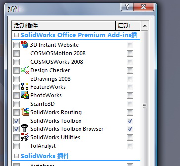

每次都要勾选,难道SW2008就不长记性?
发表于 2008-7-3 10:10:24 | 显示全部楼层 来自: 中国山东聊城

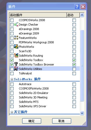

你要把前面和后面都勾选上它才会长记性的
发表于 2008-7-3 10:10:33 | 显示全部楼层 来自: 中国广西南宁
还要把右边的 启动 下面的方框也打勾才能“长记性”   W. w7 r$ r: }+ I( Z+ ^
2008的改进之一吧,插件默认是用的时候才选择使用,这样可以加快启动速度
 楼主| 发表于 2008-7-3 11:07:39 | 显示全部楼层 来自: 中国四川成都
原来要选二次,谢谢3d3r。
发表于 2008-7-3 11:18:58 | 显示全部楼层 来自: 中国台湾
左邊代表本次使用,右邊是下次啟動就自行載入
