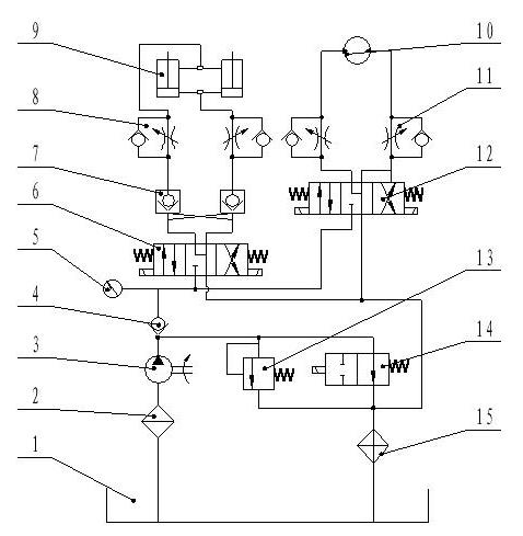

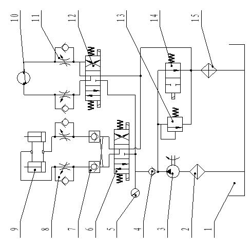

 楼主| 发表于 2008-7-4 08:52:58 | 显示全部楼层 来自: 中国安徽合肥
上一个原理图吧~, ^0 y" Z; f* B3 W& F
- K& u! v/ n: r- F" N
这个系统是有一个齿轮泵做动力,液压缸和马达不是同时工作的,缸在工作时,系统压力为6MPa,马达在工作时压力为14Mpa,系统中只有一个溢流阀,如何设置溢流阀起跳压力?节流阀能否调节缸和马达速度?

发表于 2008-7-4 09:09:04 | 显示全部楼层 来自: 中国上海
原帖由 moladiyi 于 2008-7-3 16:29 发表 http://www.3dportal.cn/discuz/images/common/back.gif
4 D9 g' P* r0 I6 Q那溢流阀的压力应该设置多少比较合适1 G" z6 _. c' s# L: l
& @1 }7 c7 c" v" f: _' g' [1 A4 `& l0 |
比如说,马达工作压力为14MPa,那是不是说溢流阀设定压力为14MPA时候,用节流阀调节才能有用,如果设为20MPA,节流阀调节不了系统流量?
4 i4 X" D0 Q9 ?
) o0 Q; m. e( R0 @0 p楼主啊,实际没有这么傻的液压系统的,中国的液压系统基本都是抄袭日本德国的,自己设计的很少。这只是你自己的疑问吧
  l2 f$ K$ f' T% I这样的液压系统节流阀要能起调速作用溢流阀必须打开工作。
9 J9 u; {9 C: {, K  _0 m# l4 C+ C好啦,正面回答你的问题:
9 B& q$ p2 `( d% @, m1) 马达工作压力为14MPa,(我理解为马达的正常工作压力)那是不是说溢流阀设定压力为14MPA时候,用节流阀调节才能有用* F' ~" k0 r. U! E8 Z
溢流阀设定140bar是有问题的,因为节流阀前的压力肯定大于阀后压力,这样的话油全从溢流阀跑啦。马达不能正常工作!1 d5 [4 s: f( z9 \
2) 如果设为20MPA,节流阀调节不了系统流量?2 _+ z; F3 f) y6 i4 S$ k- h! P2 K
节流阀可以调节系统流量。节流阀后压力P2通马达(负载),节流阀前压力P1为油泵出口压力,溢流阀并联,节流阀前后压差为△P
' c4 z( i. G9 {0 l' m8 Y正常工作时,P2为140bar,P1为P2+△P,由于溢流阀设定为200bar,所以P1不能超过200bar。
! A' W. \* R4 g/ b2 S什么意思呢?就是说只要P1低于200bar,节流阀调整马达速度不变。那你肯定会有疑问,我调了阀总归会有什么变化吧?呵呵,其实△P在变大,所以P1也在变大,当P1升到200bar时,溢流阀打开,一部分流量就跑啦,马达速度就下来了。这时由于P1、P2不变,这个△P也就恒定了,继续调节节流阀,流量会随开口的减小而减小。
2 I! E" Q+ U' v8 x :victory: . Q" \- ^- S/ |7 _

发表于 2008-7-4 09:21:40 | 显示全部楼层 来自: 中国上海

这个图纸谁设计的?已经生产了? :L :L
发表于 2008-7-4 09:42:40 | 显示全部楼层 来自: 中国辽宁铁岭
原帖由 moladiyi 于 2008-7-4 08:52 发表 http://www.3dportal.cn/discuz/images/common/back.gif5 D9 v% g: `: D. l
上一个原理图吧~
3 T# o& h9 G. R* E
7 @9 ?" }$ J! O+ S0 M4 }- r这个系统是有一个齿轮泵做动力,液压缸和马达不是同时工作的,缸在工作时,系统压力为6MPa,马达在工作时压力为14Mpa,系统中只有一个溢流阀,如何设置溢流阀起跳压力?节流阀能否调节缸和马达速度 ...
( D4 e% v4 W  {* K楼主液压原理图设计的不合理,请仔细审核之.这是高低压节流调速液压回路,设计过于简单草率.
