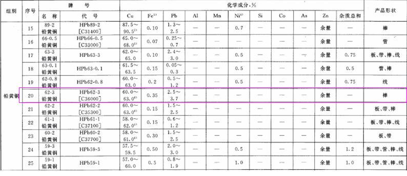

, ~; ^: o# ^7 ~JIS H 3250上规定, C3602,C3604的合金状态只有F状态。 这是不是代表这种合金只有F状态(热轧)的?# h, r) L$ h+ H* S2 G  D3 z
+ _$ R/ Y# L, s
标准上没有提及到HPB 62-3 的机械性能, 但可以确定它是按照美国标准ASTM B16来做的呢, 谁能提供HPb 62-3 的机械性能呢 ?

日标JIS H 3250 里面只有C3601 C3602 C3603 C3604这个四个牌号,其实也就是两个牌号.标准里面的成分都很宽(如57~60%Cu,59~63%Cu),机械性能也要求很低的,只规定了下限值.8 ]7 Z+ Q) o8 H  w- ]
而你说的HPb62-3是国标里的牌号表示方法,不是美标的.但是这个牌号在国标里也查不到的,因该是一些公司的通俗叫法,美标的对应的牌号是C36000,具体性能直接参考C36000即可.

C3602,3604除了热轧(F)状态的,应该还有相当于美国C36000半硬状态的吧?
! z  S! `3 g3 i2 d% j
0 @1 U. l: v9 [9 b2 y2 g. eHPb62-3在国标的牌号中有涉及, 附图是GB5231上截取的。; h& q, o  ]. Z9 L: J; J; B
