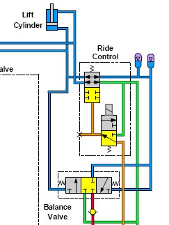

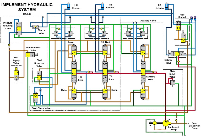

此为一工程机械液压系统概图,请大家看看并都请说说图右上角两蓄能器的作用!

蓄能器也就那么几个作用:第一是吸收振动,特别是高压场合,控制阀换向时会有很大的冲击,蓄能器用来吸收这些液压冲击;第二是用来稳定压力;第三是用来作为紧急动力源,比如泵供油不足,蓄能器力面油液就可以流出作为紧急动力源;第四是用来盛装特殊介质,这个作用一般很少用到。楼主看看,具体是哪个作用

觉得在这儿好像是作为辅助油源的,有一个梭阀控制引过来控制油控制着液控换向阀,动作完成后可以把蓄能器关闭。不过这样的话放的地方真是巧妙。这是什么地方用的系统呀?好复杂。

这个是卡特装载机的液压回路图,LIFT  CYLINDER为动臂油缸。

仔细看了一下:
# G4 y7 d' z. Y1 X- ^: d+ B1。国外的图纸要表扬啊,真是一清二楚的。学习呀
0 e' W2 P' a3 L. H# _* m2。两个蓄能器主要为此三条缸的大腔提供辅助动力源或吸振作用。
# V4 A- H* V& V% l- o" Z/ c3。蓄能器为此阀提供控制油。并由电磁换向阀控制液控制换向阀通断再来通断蓄能器进油缸大腔的作用6 P1 r# _* D+ g% @
4。工况不了解,为什么搞这么复杂?我不太明白

只为两个动臂油缸供油,转斗油缸与此无关

是中间那条缸没用到蓄能器补油。- c* Q4 D$ _) j& L
