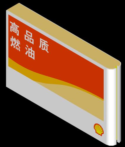

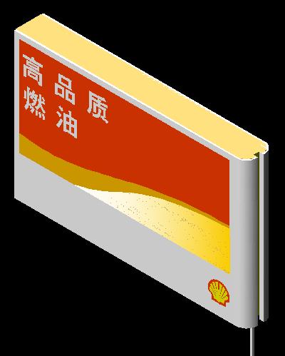

 楼主| 发表于 2008-7-3 22:43:58 | 显示全部楼层 来自: 中国广东广州
谢谢唐老师的指导!
3 ^- ]* W" \& h; y0 e8 u: f

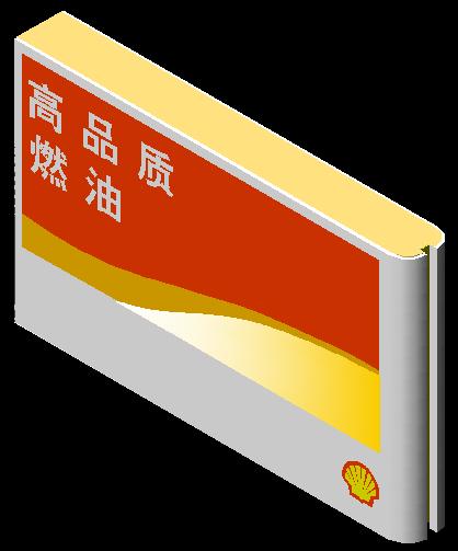

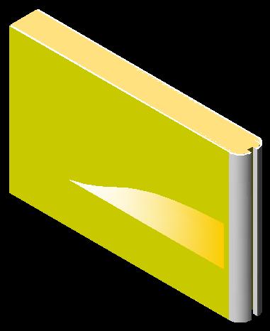

; U/ Q9 Q( Z8 C; L+ E* T没渲染时的效果出来了 :lol: & R& i3 H& g% b# K7 q/ A. f
" W. K0 P+ z/ F$ o A.jpg " W" E7 T: @  H4 U' _
% s) @5 H3 n" Y0 k5 U但一渲染又没有了 请问有何办法能让渐变色在渲染前和渲染后都能保持下来 . d" v4 F/ K8 Q/ p1 X. k

/ k* q- f  A7 S4 ~& q6 o& ]5 J  s/ `% g3 `回师傅:7 \1 B' s+ L; ^4 o
5 ~( r1 s& _& S, v/ }7 A本来是想在压印的位置用面着角来实现渐变色的,如果能行就能渲染前、渲染后都有了渐变色 , G3 _4 |6 F6 Y' R3 i: x
但没弄成功 ;)
0 t0 v  n. ?5 }: _; T7 S4 m  f* P+ A  ~5 b. H9 h6 ~/ [2 ~
上面的效果是用唐老师指导的方法用填充边做的,没渲染前效果出来了 :lol: 一渲染填充边的渐变色又没有了;)

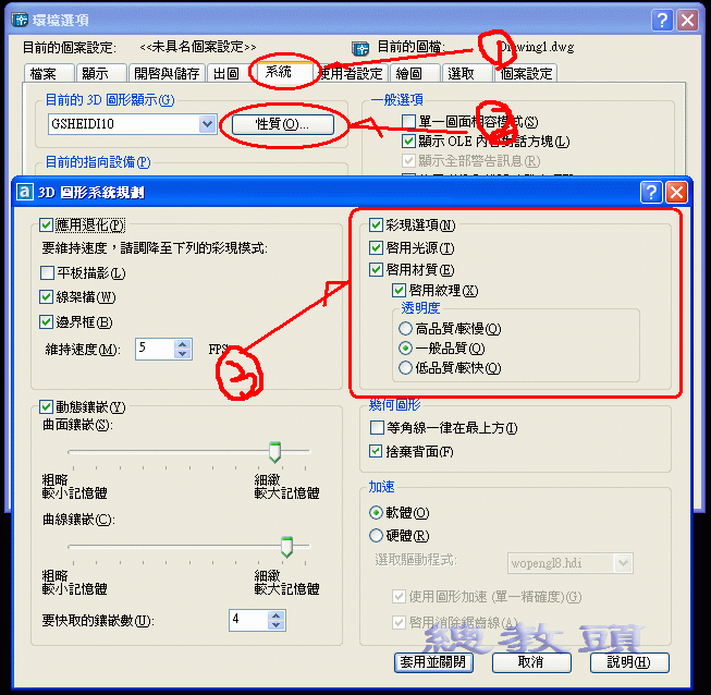

发表于 2008-7-4 19:47:27 | 显示全部楼层 来自: 中国台湾
:) 我不是師傅~我只是一家消防公司的小繪圖員~~0 E& \5 f+ g1 U. x* T8 N
6 P/ e' Q+ B1 ?( K+ _* h% ], Z基本上~~
5 F( K) t! H/ W1 ~+ x* u; S. M- P0 n! O$ r' K; f
CAD還是在使用渲染後的圖會比較好一點~4 i( F: f4 W. z' t) n
+ R7 u+ ^- K+ j5 R( [但是CAD有一個問題就是~~當圖面渲染好了之後~~一動就沒了~~% E& E5 ]. E( Z& H! s1 \
3 d0 [/ P: x, A' U$ F/ I, f1 ?所以大家會想在所有的時候都保持渲染的效果,  B( h7 s/ P& A/ a  T7 O' K
) H3 Z. H* g2 p/ H' \: ?8 W5 ]! i* W

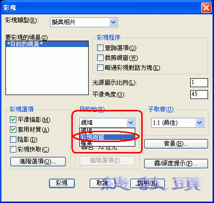

這有個方式可以解決渲染後消失的問題~~$ M/ D. ^! ^. B. H7 a! W
% W* e7 }# F: o+ |3 J4 S" m
就是渲染的結果改為『視窗』的就可以保持~~+ I1 t* R: k& x& r4 N
& ~$ Y5 t# q  `0 Z: d+ w, i$ |8 J: l5 k$ K- G
但是他不會因為你調整而跟著變動~~要看新的結果~~
6 z! W, `/ q: ]9 _/ _( x& B% ~. r7 Z/ k7 x8 T) k
還是要再渲染一次~~這一點~~我想別的軟體應該也差不多吧~~
9 j0 g  S: K% g2 E2 a) L- K3 f: F& A# r5 w
另一個是在平時就把材質顯示出來~~. O3 |7 W* I" |! v& E
, B% h1 L* b- O9 e# Y
設定方式請參考下圖~~  A( [! _% u1 |8 l' c% B
- m/ f% P; n, U4 Z7 i
75.gif ) \2 ~# _/ ^- T9 _1 a: b
' j3 R; p; N9 c. p
這個方式有一個要求~~就是材質最好是使用 .bmp 的格式~~
. b4 l) G3 c  y" ~
4 j, A, ]' O9 t# U% n我有試過使用 .jpg 的格式貼的圖不會顯示~~要 .bmp 的格式才會顯示~~" L4 u+ J, r* y% d  t9 v
6 P4 Y$ E+ H( o; e. q! c( S
而且這樣做會消耗很多的內存~~要注意~~: X( ?$ F" U, d0 K' `
* Q; t( ^, B: e  `# G5 Q還有這個方式所顯示出來的只是樣式~~要真正得到渲染的品質的話~~
: {7 k& h! C$ J& `% b
) P+ `0 H" g& `0 P還是要經過渲染的動做才有辦法~~
- o& }0 O. S" v7 f" }. Z! B' n! ~5 N* J8 q7 T- K3 v; [( G! h
下面兩張圖給你參考~~一張是設定過的顯示~~一張是使用的材質~~
& t, @' r3 l7 t, U  W. v0 v9 ^0 S0 j4 g* V
76.gif 3 j9 B$ l# j9 Z6 M- T/ G7 B+ X
0 y) O1 D. C( o' k; U0 Z( |
参与人数 1三维币 +10 收起 理由
woaishuijia + 10 应助
发表于 2008-7-4 20:16:32 | 显示全部楼层 来自: 中国广东汕头
那你在建模时把两种方法都用上就可以了,,就是运用填充,还有贴图的方法。
9 L/ A4 s) Z' a$ D1 `  `' Q5 C5 i& @4 {# l; y/ O: O, D1 y2 B( ]
注意填充渐变得上移一定的距离。而实体本身就用自己定义好的渐变图图进行附着。
5 N8 s/ L- c) V! z1 g因为CAD里面的渐变填充在渲染时是看不到的。

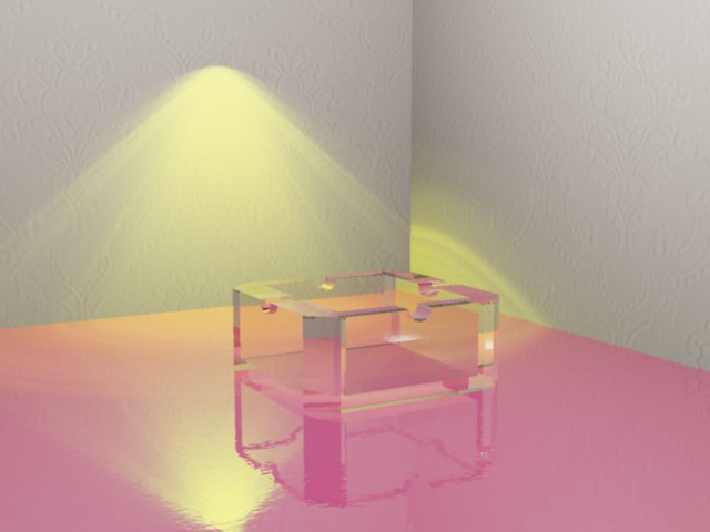

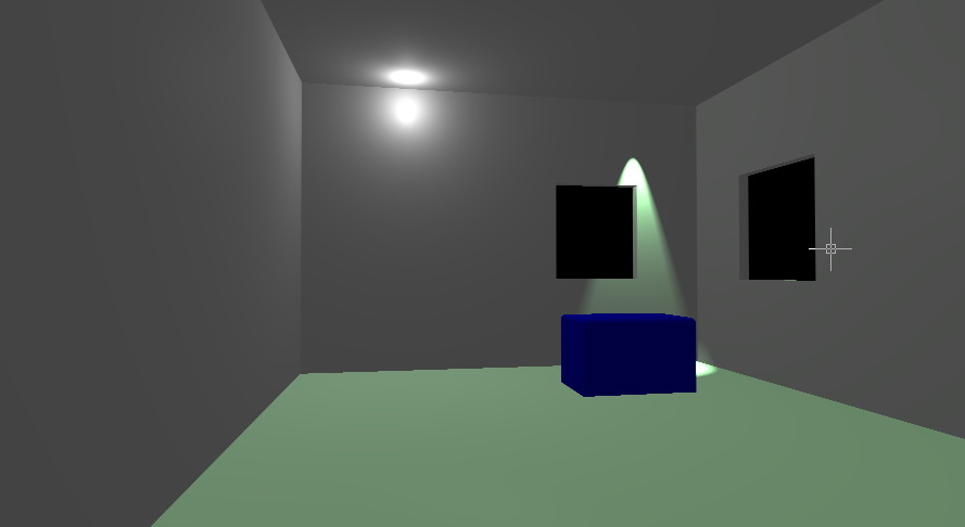

发表于 2008-7-5 19:07:28 | 显示全部楼层 来自: 中国广东汕头
CAD里面的相机功能还是比较不错的,。
$ i. l' M7 M9 r渲染时你也可以用局部渲染。可以节省时间  \# l# f9 m& R! a3 h, D
/ \3 B) h/ u: ?) H3 U! m- l
09的& `2 \- }) ^( H; W5 m  B9 D
( k' S9 w! ?2 r4 A: P1 ^. D+ l$ ?[local]1[/local]
; K/ p( M8 T( h  S. D& f& k- _* t1 h$ r) \, n' V
