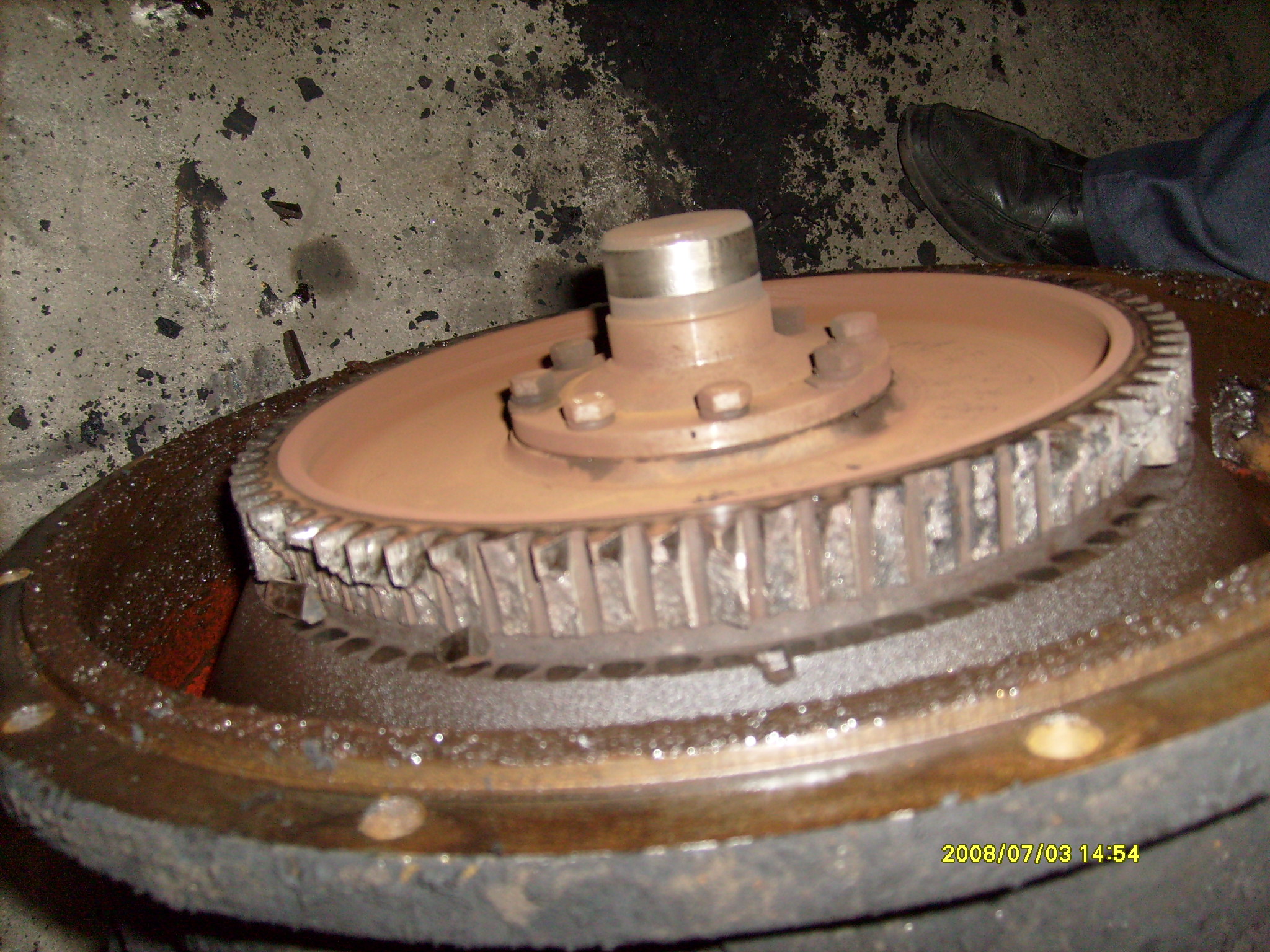

大家好:
$ t, Z, k& ?. L4 o; O' O这个是液力变矩器的齿轮
3 Z' g3 \: t# r' @  u( T1 j: ~为什么会是这个样的
/ F- X+ F4 G8 e4 \. V4 M5 {4 H谢谢

工作了多长时间?工作状况是怎样的?你都没有交代。不好下结论,你现在急需所作的工作是找到首断件,就是第一个齿断裂的残骸,然后进行分析,包括材质,热处理,断口等。

 楼主| 发表于 2008-7-4 17:16:00 | 显示全部楼层 来自: 中国江苏常州
工作了2年了$ ^5 x; N4 Z0 q. `* F3 R
没有首断件,拆开就是这个样

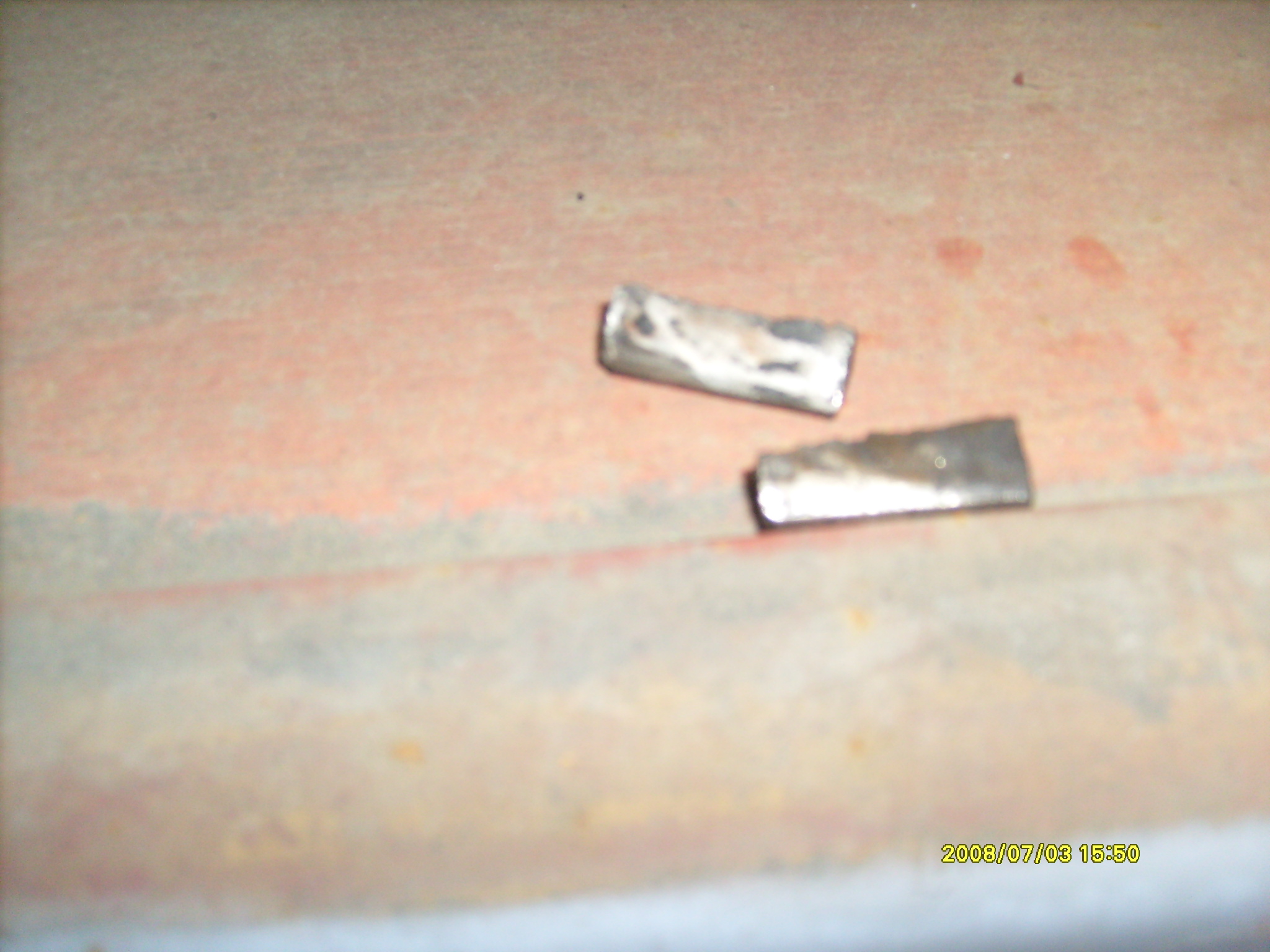

2 y- k# s1 J6 }( Y第二张图就是里面拿出来的齿
发表于 2008-7-4 18:38:28 | 显示全部楼层 来自: 中国安徽淮北
第二张图就是里面拿出来的齿,和照缺损处对以下,看是哪个地方的齿,然后再分析。从损伤情况来看,载荷较大。

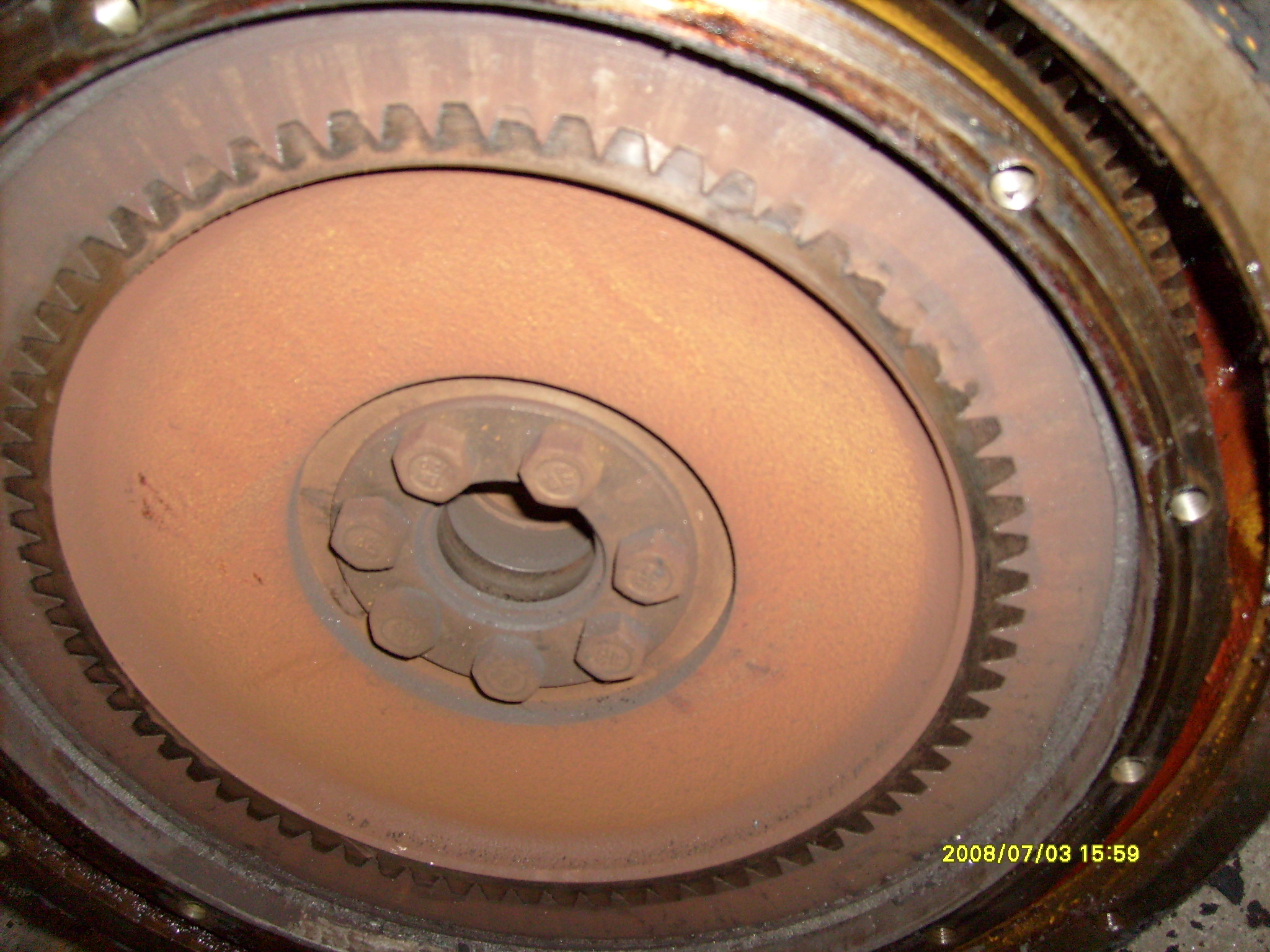

应该是推土机上的液力变矩器,齿轮与罩轮是一体,为球铁铸件,应该是铸造问题

从图片上知,齿轮的材料是球铸,过载断裂可能性大.也有可能疲劳断裂
