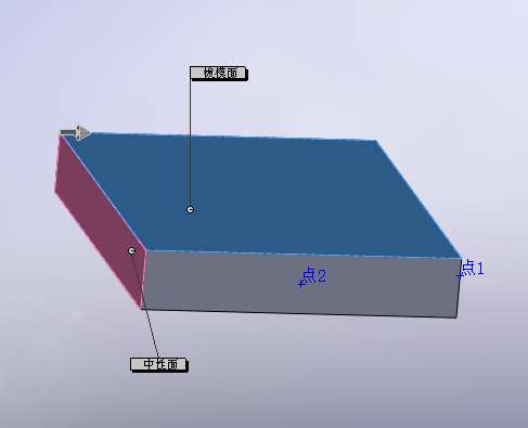

g.jpg 比如这样拔模 我希望拔模面能通过点1  或者点 2   怎么弄?

可用三角函数算出通过指定点应该拨模几度,或直接用线连起来看看需要几度。

用分型线拔摸,把尺寸做到那个点上
* g4 _3 Q0 M' m) j2 ^- j- u或者把中性面穿过点) q1 M0 Q, \- B1 k0 V2 b* c
+ O; x. D7 j  q) e
) V/ p+ S5 s' \6 q如果你的意思是保证底面不动的情况下穿过点那只能学楼上的求角度
! a  z3 o5 ^+ R有点有定面本身角度就确定了,划上线表尺寸吧

那还是 通过3点做个面 把它切了算了
发表于 2008-7-4 10:37:29 | 显示全部楼层 来自: 中国浙江宁波
拉伸切除不就行了。
