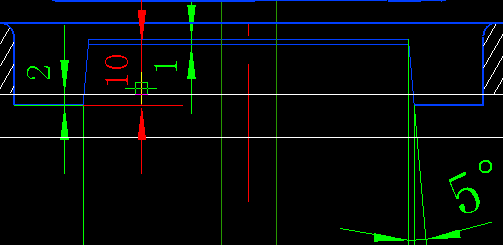

例如我的孔深为11MM的孔,模具上孔也设计成10.8MM但是披缝有1MM左右。能不能改善。有没有相关设计资料提供

发表于 2008-7-4 11:01:45 | 显示全部楼层 来自: 中国江苏无锡
如果是垂直孔可以设置芯头(不需要太高,10mm足),这样的毛刺很好清理的。( x6 Z5 l* R9 P: v& g  z4 K; D3 M2 R
我现在一般都设计成这种结构
发表于 2008-7-4 11:21:41 | 显示全部楼层 来自: 中国湖南衡阳
个人觉得这么小的孔采用机加工会更好,下芯的话很难做到百分之百的成功率。
发表于 2008-7-5 21:00:19 | 显示全部楼层 来自: 中国辽宁抚顺
同意6楼观点,台钻机加不过1分钟之内的事,在结构上太多思虑只为11mm的孔不值得,如果是批量大于万件,可以考虑压力铸造
发表于 2008-8-17 12:32:52 | 显示全部楼层 来自: 中国安徽铜陵
将小孔芯加长,引出顶面使披缝产生在垂直方向。
