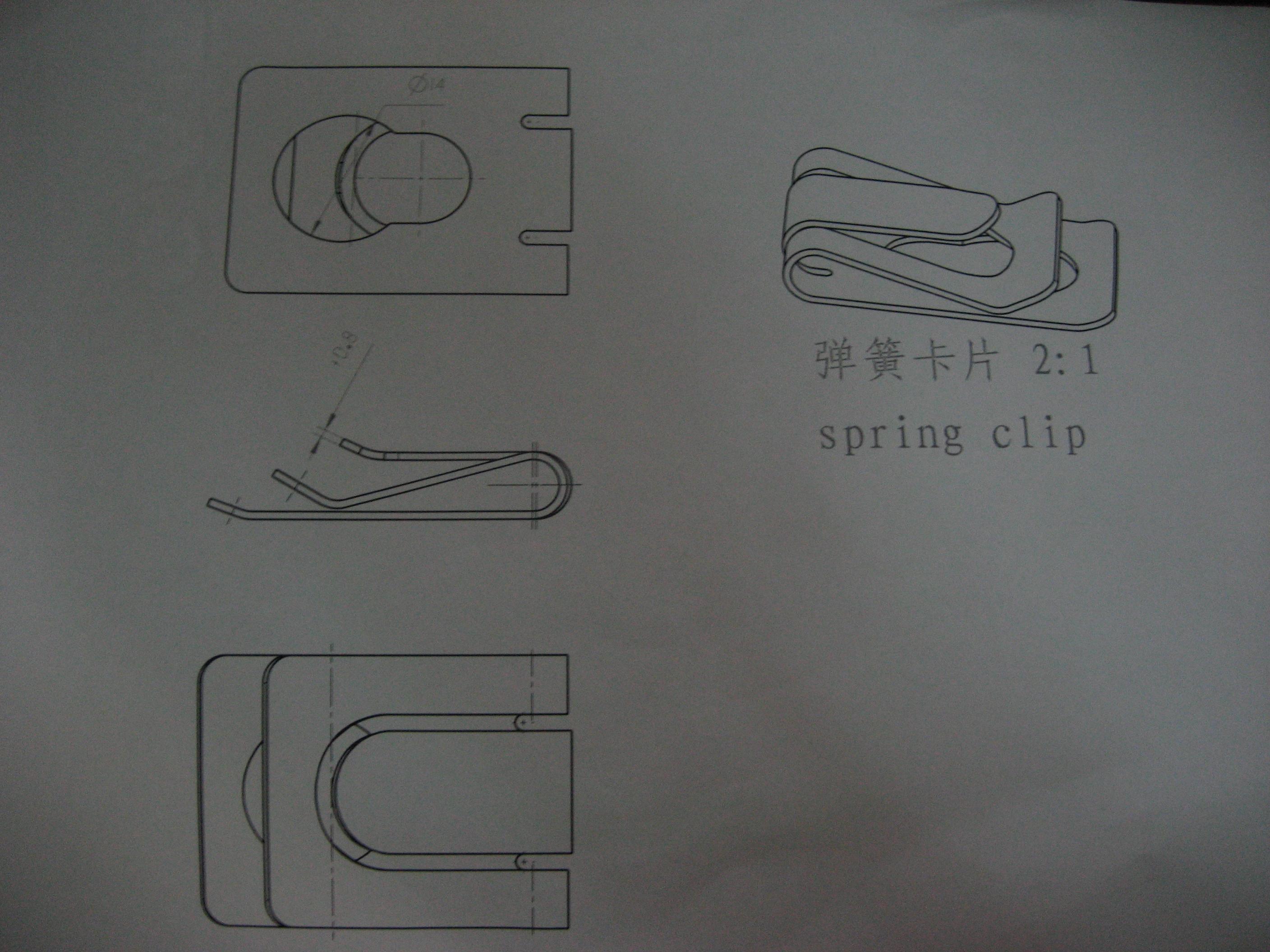

快来帮忙
快来帮忙
请教该零件的标准件名称及国标号(或行标),该零件用于汽车上,起固定作用。
2 s6 F8 C! s& `现需要选择零件的大小,谢谢大家的帮忙。* R. T' i. |1 d# U4 Q6 u
$ f9 m5 E0 p  L. g+ I

发表于 2008-7-4 06:27:09 | 显示全部楼层 来自: 中国上海
弹性锁片或快速锁片.
hero2006 + 2 技术讨论
发表于 2008-7-4 09:07:45 | 显示全部楼层 来自: 中国山西太原
叫弹簧夹、或叫曲板夹。
hero2006 + 2 技术讨论
发表于 2008-7-4 14:34:18 | 显示全部楼层 来自: 中国辽宁大连
此产品叫弹性卡片、标准号不清楚
hero2006 + 2 技术讨论
 楼主| 发表于 2008-7-5 10:00:22 | 显示全部楼层 来自: 中国北京
谁知道行标号呀?8 S- ~, U' |3 s2 d- R
我等着急用,谢谢大家帮忙。
发表于 2008-7-5 12:08:54 | 显示全部楼层 来自: 中国上海
QC/T 368-1999(2005)  弹性夹片
2 ^& G( L8 ?6 \- G& S. d" g7 `7 @% b5 {" d
看看是不是这个吧。论坛里似乎没有。
hero2006 + 3 应助
发表于 2008-7-6 19:13:07 | 显示全部楼层 来自: 中国上海
就是一般的锁片呀,汽车上用的也很多
发表于 2008-7-7 11:25:26 | 显示全部楼层 来自: 中国辽宁沈阳
没有国标的对应号,是国外的标准件。
发表于 2008-7-7 13:30:18 | 显示全部楼层 来自: 中国上海
零件名称:弹性夹扣。
