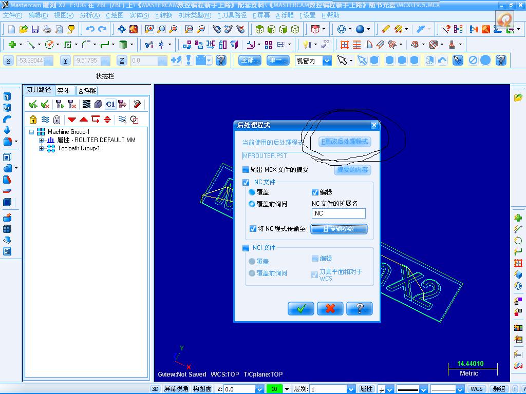

发表于 2008-7-4 08:13:28 | 显示全部楼层 |阅读模式 来自: 中国山东威海
我的后处理,为什么不能选择后处理程序?
发表于 2008-7-5 12:09:02 | 显示全部楼层 来自: 中国上海
为什么不能选择后处理程序
你到安装目录-mcxpost里,找到你默认的后处理,如mprouter。pst文件,把这个文件重新命名如1234.pst,就可以显示更改后处理对话框
发表于 2008-7-5 16:33:21 | 显示全部楼层 来自: 中国四川成都
将解压后的pp_chs.dll文件复制到X:\mcamx\chooks目录下,在你需要后处理NC程序时,按Alt+C后选择pp_chs.dll文件,就可以选择更换后处理了!
