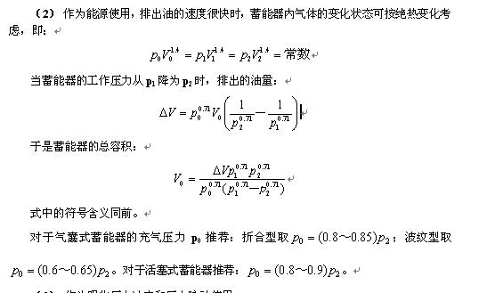

发表于 2008-7-5 20:07:35 | 显示全部楼层 来自: 中国江西九江
蓄能器作为能源使用,并且排油速度很快时其内气体变化可按绝热变化计算。/ n" N0 X9 c6 N5 _+ x& b8 m1 t1 w8 L
次为前提,故可不考虑时间。
- ]3 [, N- L3 s/ Z
! e" i1 Y: N1 Y% X: R: }我跟你贴下吧( s+ C2 @" K. V2 d/ m9 E
- G; E' z: ]" j, t作为能源使用,排出油的速度很快时,蓄能器内气体的变化状态可按绝热变化考虑,即:% m* b; F) ^: b
/ t& s1 Q& o3 U. m2 O  O' z3 b
    当蓄能器的工作压力从p1降为p2时,排出的油量:  h" [6 |/ f7 q. v" H6 b
/ v' }" X$ M! J! N4 H: j! }# m    于是蓄能器的总容积:/ }7 [( x1 v; J; z7 B, @9 ]
" k$ D$ a) M+ v& B    式中的符号含义同前。# P; [- U( C$ u) `9 [) I1 Z+ u& H- v% y& t
    对于气囊式蓄能器的充气压力p0推荐:折合型取 ;波纹型取 。对于活塞式蓄能器推荐: 。
晨砂 + 3 应助!

自流井,你提供的气体状态方程的气体多变指数取1.4,考虑的是绝热状态下的,而且是理想状态下假定气体分子不占有体积,分子间没有相互作用的情况下,象贺德克用于计算蓄能器参数的往往不是这个值,往往是1.7-1.8左右,或通过蓄能器多变指数查表可以查得 % b5 e+ m( M/ x  p& s7 K7 c  E
总之,实际计算的时候还要考虑一定的余量才行.
