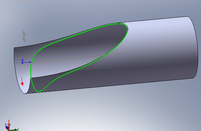

我做了一个相贯线的图形. 壁厚是10MM 我想把绿色线左侧切除掉.请问怎么办 .附图 和文件

建议先做曲面然后分割曲面
  z0 D' I) r0 E$ z' T. d; v在加厚成行 :) 8 ]& w- f7 u9 \$ c9 {/ b
分割实体好象不太好

好象是要用曲面做的,然后早有曲面切除.最后在加后.如果楼主做不出来的话给以把你遇到的问题发上来大家一起解决

谢谢 各位 .刚学的 还没到曲面 .大家可以说一下怎么 把曲面变成有厚度的 实体吗

& j- ]. N& W. N6 {5 o8 P用曲面加厚命令,就是那个象树叶一样的图标
发表于 2008-7-4 10:32:56 | 显示全部楼层 来自: 中国江苏南京
用了个曲面切除,楼主看看行不行
