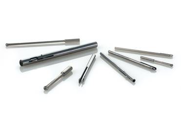

对于连杆孔上的毛刺去除与倒角----有一款专用倒角去毛刺刀
5 d+ x. y) m3 s) }: I4 b! a
* a7 v$ M5 `# M" D* a大家在设计的时候,可以选择这款专利去毛刺刀5 ?  a0 @4 E- g" F/ V: I6 B  j
QQ:592223995
