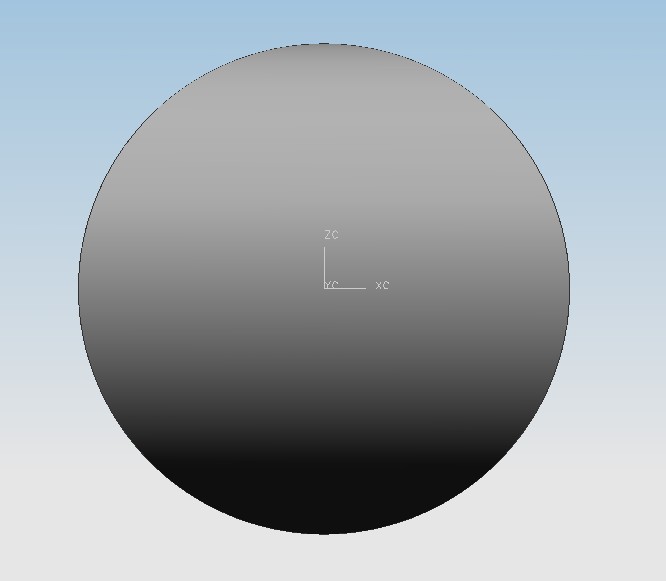

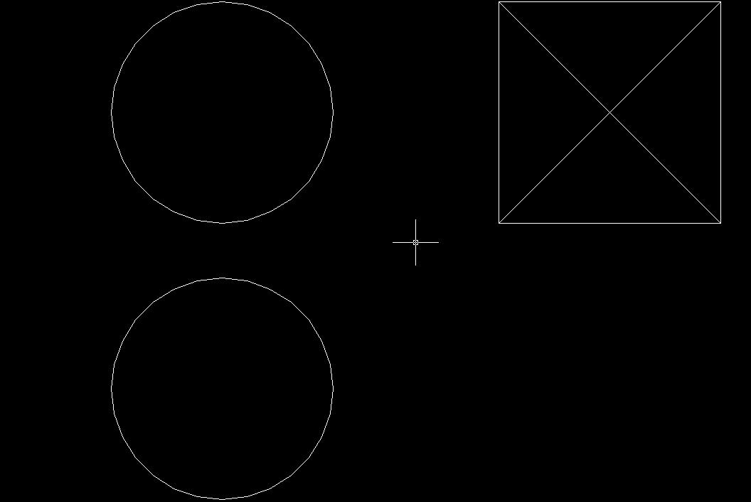

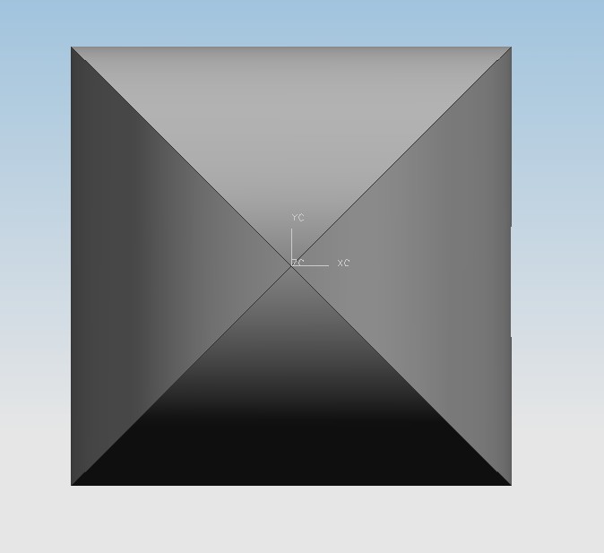

想想看是什么样的形体???4 w) Y1 S6 T# }! I6 ~- c
( M" d1 F) t8 I* E8 S这回的形体没有虚线, 这是我上大学时机械设计老师出的题,距今已经十多年了, 希望版主不要向上次那样误删了,谢谢5 y' X1 Y* K4 @. Z, z% g& E' g  f

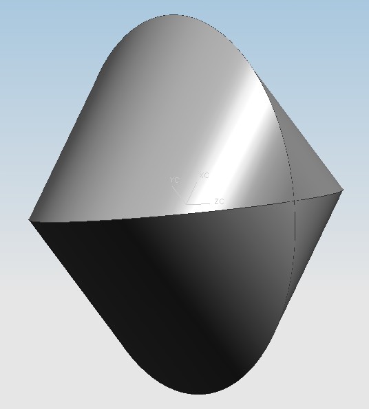

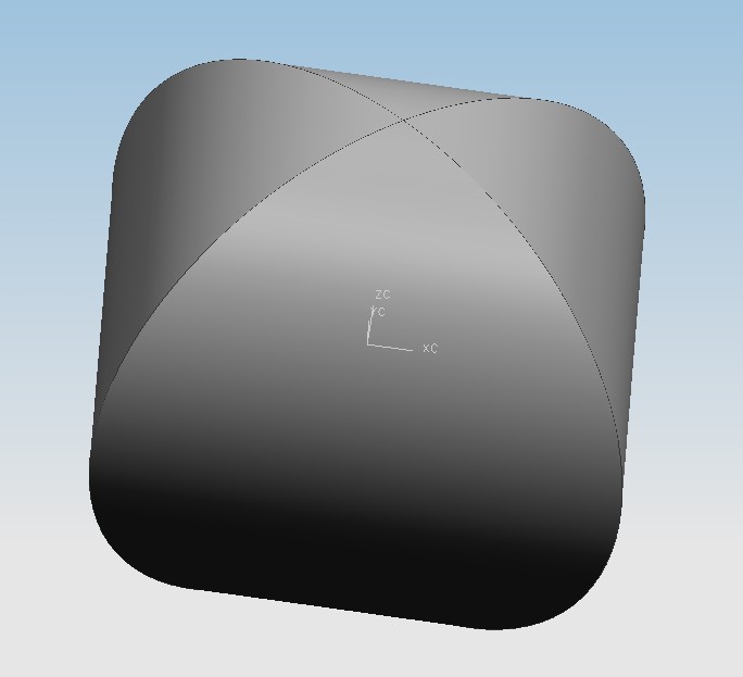

两等径圆柱的一个相贯体,
userkypdy + 5 应助
发表于 2008-7-4 19:31:01 | 显示全部楼层 来自: 中国香港
同意版主的说法,并且圆柱的长度和直径相等。
userkypdy + 5 应助

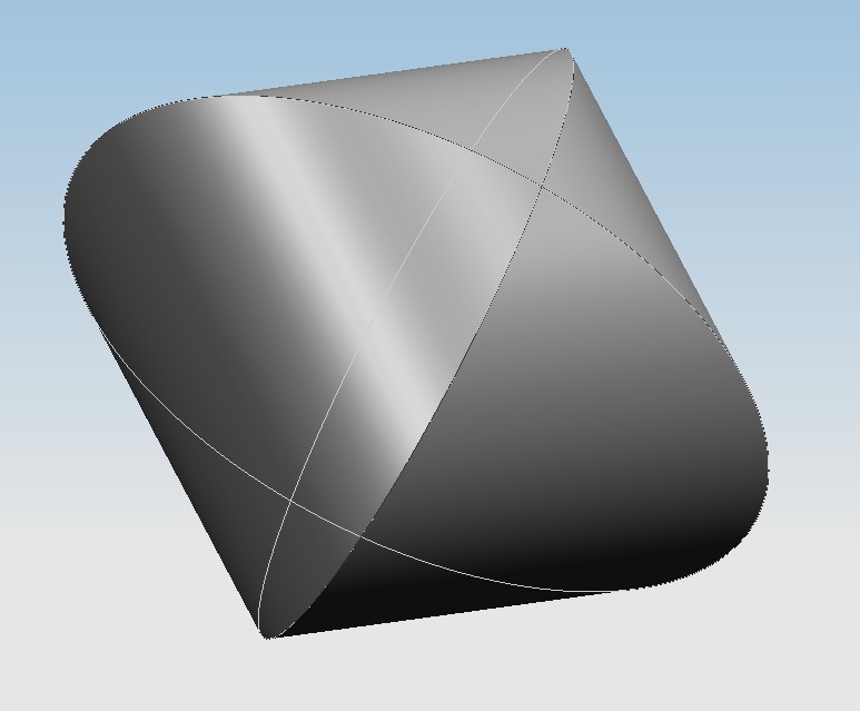

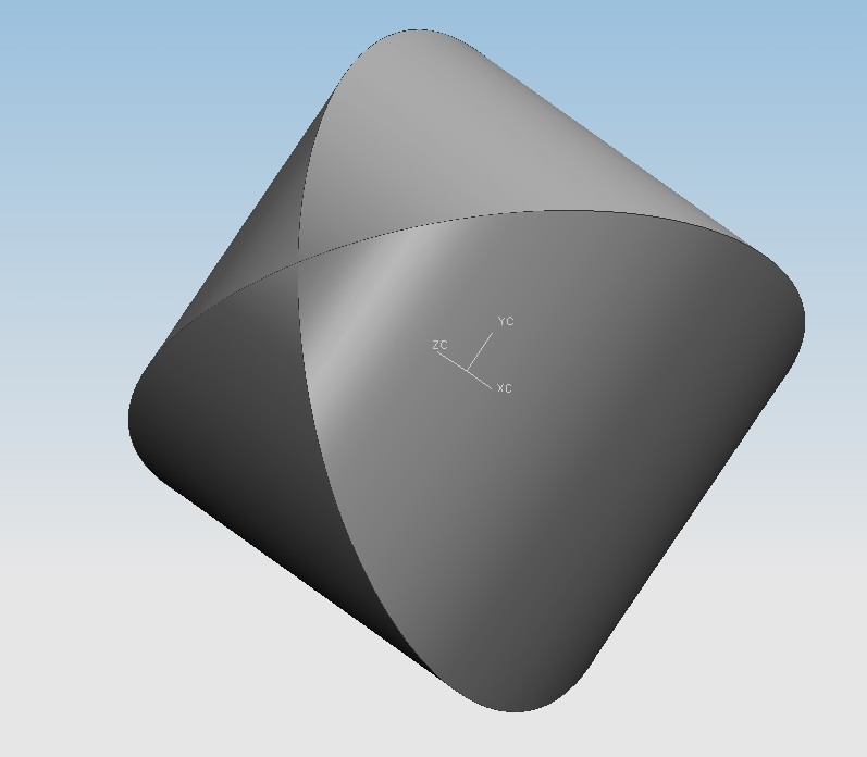

发表于 2008-7-5 18:49:35 | 显示全部楼层 来自: 中国福建泉州
这个图形很简单的。就是做一个正方体,,分别在正面和侧面的方向做个直径为正方体边长的圆柱体,三者相交即可得到上面的图形。

 楼主| 发表于 2008-7-6 10:39:23 | 显示全部楼层 来自: 中国辽宁鞍山
各位真厉害, 当时我可是想了半天才想出来, 没想到被你们轻松搞定
