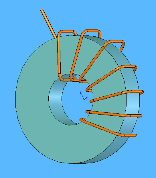

发表于 2008-7-4 10:53:05 | 显示全部楼层 |阅读模式 来自: 中国上海

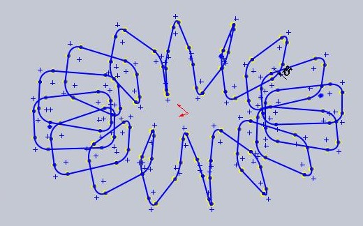

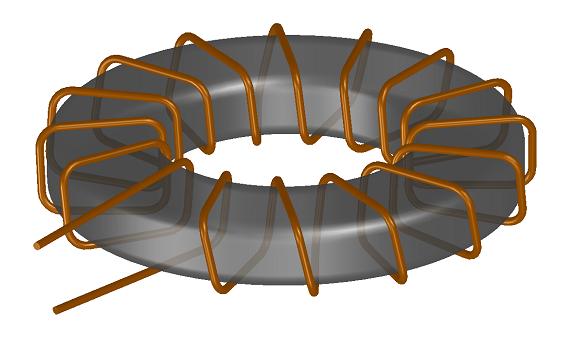

' o! z3 g6 [8 D7 {: h- U用solidworks画类似图中的环绕线圈有什么号方法,用3D草图+扫描的方法不太好画。

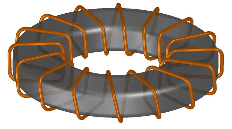

发表于 2008-7-4 11:18:43 | 显示全部楼层 来自: 中国浙江温州
算好角度,画上一圈,用阵列应该可以
发表于 2008-7-4 11:22:56 | 显示全部楼层 来自: 中国天津
不是有扫描的方法吗?还有多边形多实体的办法.
发表于 2008-7-4 14:12:08 | 显示全部楼层 来自: 中国山东济南
先做一圆形辅助面,再将螺旋线投影到辅助面上作为扫描路径。
发表于 2008-7-4 15:53:23 | 显示全部楼层 来自: 中国江苏苏州
是线圈的话,应该是缠绕的吧。怎么看图片好像没有缠绕呀。
发表于 2008-7-4 20:23:30 | 显示全部楼层 来自: 中国江苏常州

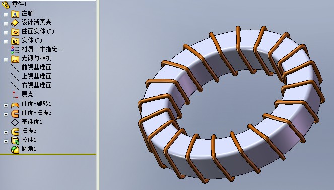

也做一个线圈

发表于 2008-7-4 20:58:51 | 显示全部楼层 来自: 中国上海
如果要准确建模的话,个人觉得还是用扫描的方式比较好

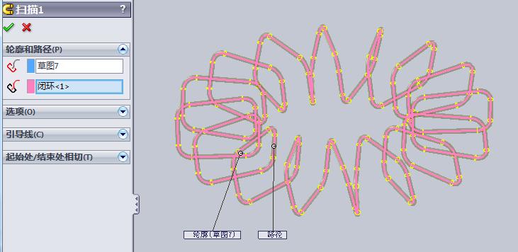

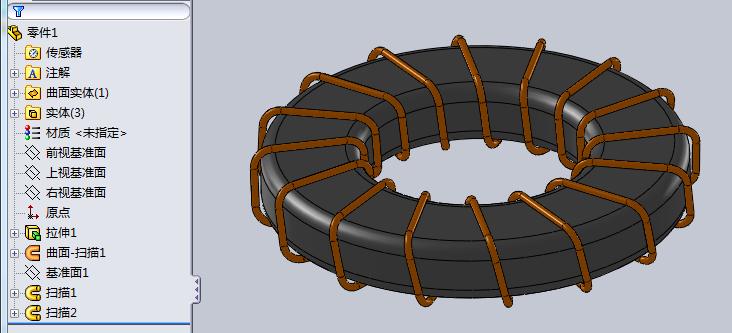

发表于 2008-7-5 17:34:39 | 显示全部楼层 来自: 中国北京

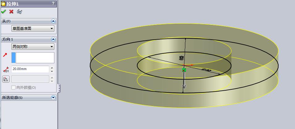

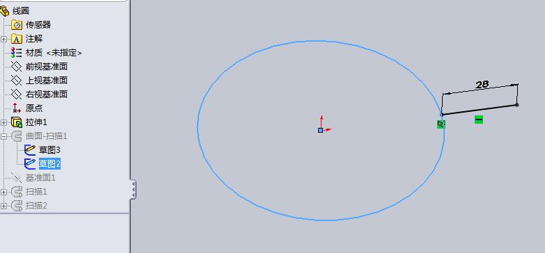

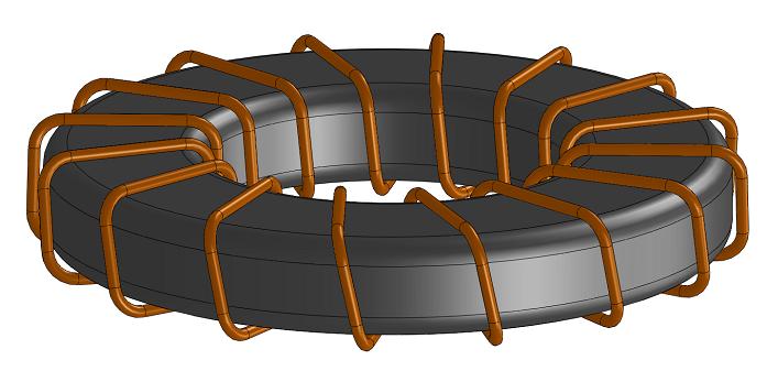

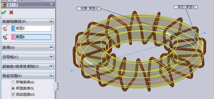

有点麻烦,但做法简单,这是我的一种做法。+ [; ~$ r) y) U$ f5 m2 H+ k

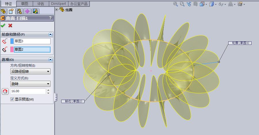

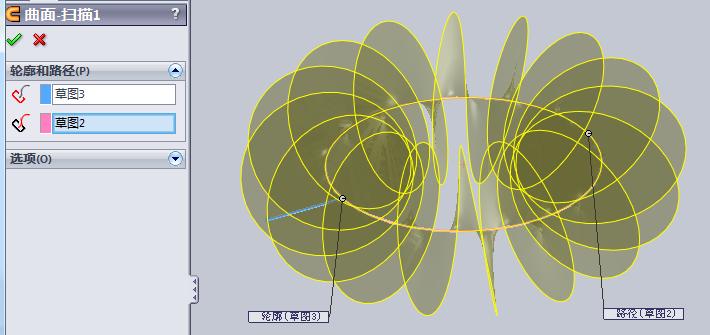

发表于 2008-7-5 22:36:57 | 显示全部楼层 来自: 中国四川成都

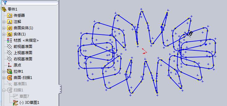

对的,用曲面扫描很常用的,因为轮廓可以是开环,而且用扫描曲面的相交线就可以生成路径了

发表于 2008-7-6 23:30:56 | 显示全部楼层 来自: 中国广东深圳
请问下光头师傅   这个3D草图是沿曲面边线手工画的吗???
发表于 2008-7-7 10:56:50 | 显示全部楼层 来自: 中国浙江温州
原帖由 hudi 于 2008-7-6 23:30 发表 http://www.3dportal.cn/discuz/images/common/back.gif
9 B9 w  y+ r7 P1 O. N8 w. C0 k& h请问下光头师傅   这个3D草图是沿曲面边线手工画的吗???
" a, H5 N: f1 ?: ?7 l2 b6 k求交线,实体引用

发表于 2008-7-7 11:44:53 | 显示全部楼层 来自: 中国北京
原帖由 xuhongejo 于 2008-7-5 17:34 发表 http://www.3dportal.cn/discuz/images/common/back.gif
) P' V2 c7 O3 k0 M* @/ |有点麻烦,但做法简单,这是我的一种做法。
. k9 T7 u) N* i$ v3 a
的确好办法,但不知还有别的方法么?
发表于 2008-7-7 16:46:09 | 显示全部楼层 来自: 中国广东东莞
回复 20# 的帖子
上面3D草图求交线,实体引用怎么用啊!能具体讲解吗?谢谢!
