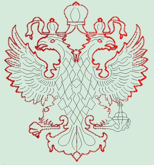

我在绘图的时候 经常要画一些点作为标记、参考等等 但是当点用的太多了以后 删除起来却是个很麻烦的事情
0 B& V. s( T3 X. L7 V以下仍然以我昨天发的帖子中的双头鹰为例介绍大量点的删除方法
8 K- l* C" k4 y图A中红色的小叉叉就是我所用到的点. M1 U# u8 A9 n+ U. A2 C; q* Y* o
让要保留的图形在屏幕上显示的尽量小 越小越好

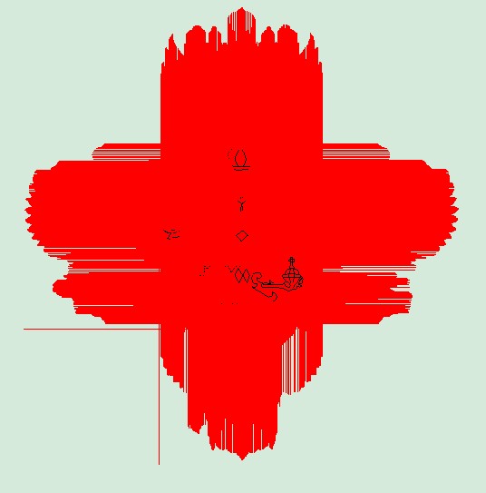

, V$ @  M# [) T- m) u点击 格式-点样式            在弹出的对话框中将点的显示方式选成十字等显眼的形式 将点的大小选的大一些 越大越好最好达到相对屏幕90%  确定
) J( Z6 G$ D3 E% ^7 _2 V这时候屏幕就被点的标记给遮住了 如图B
* T, z1 A% D! [4 P* @在图象边缘处从右下向左上拉鼠标 拉出的框框只要能包含了点标记的一部分就说明点被选取 然后删除 就能删掉一大批的点 注意不要框的太大 以防删掉不该删的地方' W, Z) k3 V0 L2 Z2 K3 b

楼主提供的方法很好,但有一个不太方便的地方,就是在修改点类型后,整个图面全是线条,连正确的图形也看不清,删除时容易将正确的(不是点)也删除。
