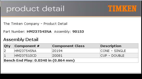

平时在设计过程中,在查阅铁姆肯网站的资料时,经常遇到此类问题,只是由于和实际工作没有多大联系,就一直没有进一步弄清它的含义.具体请见图片.其中的component class的具体数字都是什么含义?如200194.

1。对于部件,如20902----2精度等级;0内部用代码;902性能代码。
! ]3 N) w7 ?, @1 p5 ~; |% U1 } 5 ?+ Y1 E/ A/ ~- e5 t2 m4 P
2。对于组件,如902A1----9组件;0内部用代码;2精度等级;A1性能代码。1 ?& K' n3 l$ [3 k5 V
0 k* V. s. \$ r/ _6 T8 |+ K: e
内部代码与性能代码,不公开;因而对于用户来说,无法了结具体意义。

请教一下,楼主上面的截图是从哪里获得的?谢谢!
