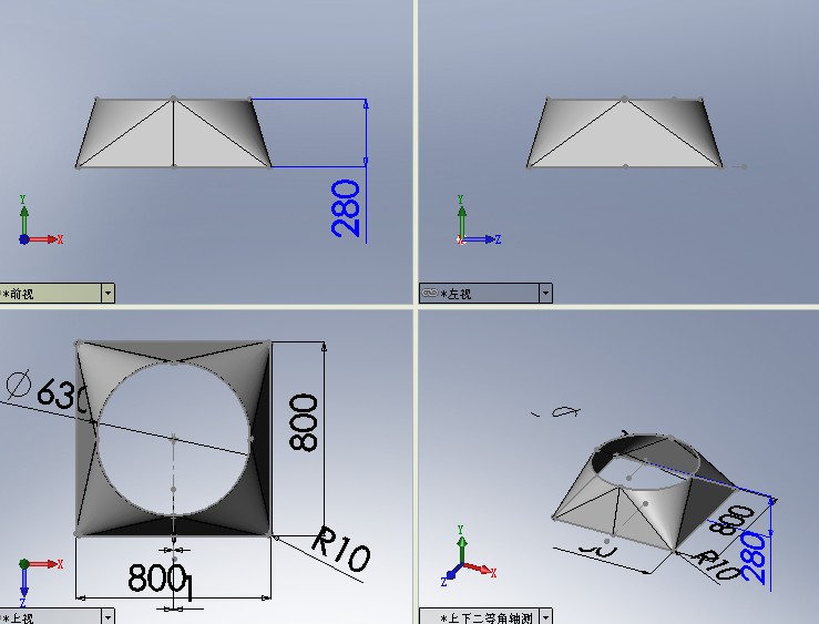

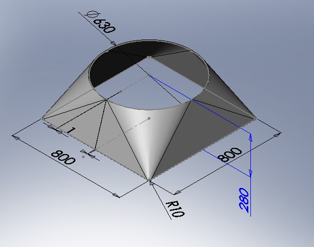

哪位高手可以说下天圆地方有没有好的加工方法啊..???钣金下料尺寸...
( |: W/ n/ Q8 I' e2 ]( N3 L方800.圆630.距离280..% S- A% C9 f% {& D3 _

天圆地方
可以用钣金放样(草图留缝)得出
天圆地方.rar
686.4 KB, 下载次数: 30
发表于 2008-7-12 09:57:14 | 显示全部楼层 来自: 中国山东青岛
这个天圆地方可以分为4部分下料,展开防样后用等离子切割后卷板机折弯,最后焊接成形
9 O& P( M- Q- @& W卷弯时可多分几刀,这样出来的圆是比较好看的^

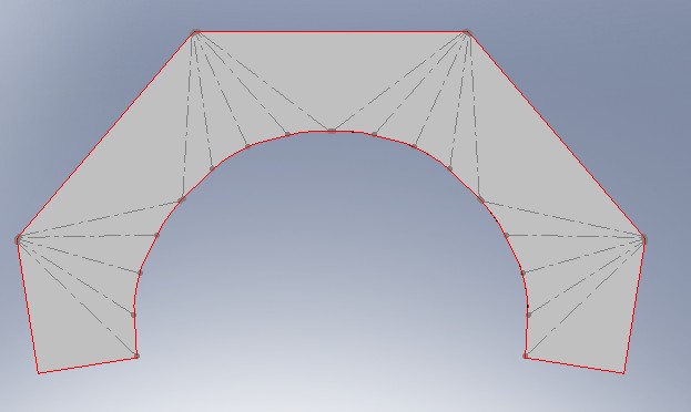

发表于 2008-7-14 17:55:03 | 显示全部楼层 来自: 中国湖北十堰
看看是不是这样的,加上折弯线!; U' K# J0 w" k9 n
7 Z' A, {! c5 v+ p, E/ `. i# _- i[ 本帖最后由 渔樵 于 2008-7-14 18:03 编辑 ]

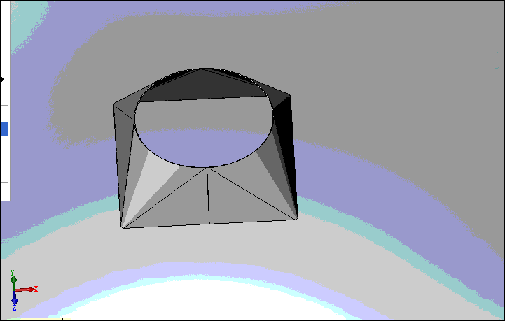

发表于 2008-7-15 14:33:53 | 显示全部楼层 来自: 中国广东深圳
这个零件要怎么画?怎么折弯?
这个零件要怎么画?怎么折弯?
( X: R$ V6 V& F" Q8 x& @先放样一个曲面,加厚,实体转钣金?3 c# c7 W$ X& w
怎么折弯?
