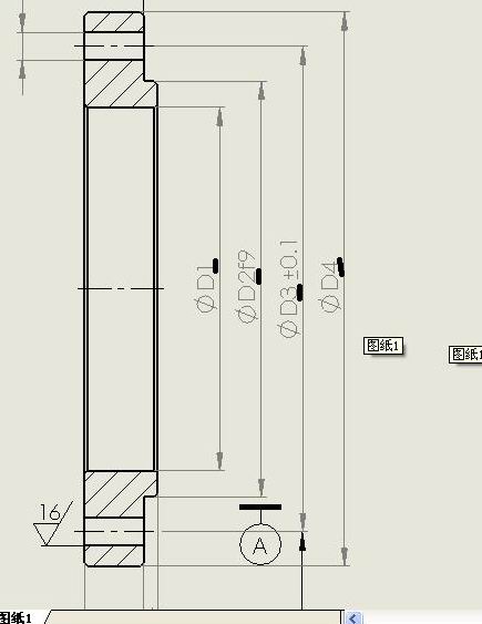

如图,在标注直径代号时,如何数字改成下标?谢谢!示例:D1
发表于 2008-7-4 20:56:49 | 显示全部楼层 来自: 中国上海
有一个方法:增加公差,然后只写下公差即可
发表于 2008-7-5 08:16:45 | 显示全部楼层 来自: 中国广东中山
回复 1# 的帖子
有一种方法,但不是最好的.我个人建意不采用.
" x: d' Y7 O; X) ?2 m5 B用注解工具写上D1,然后改下其中一个字体大小就可以了.
 楼主| 发表于 2008-7-7 00:14:06 | 显示全部楼层 来自: 中国
用增加工差不好,因为后面还有公差标注。
发表于 2008-8-9 13:08:03 | 显示全部楼层 来自: 中国浙江金华
有一个方法:在“主要植”里“覆写数值”更改即可。
发表于 2008-8-9 13:39:44 | 显示全部楼层 来自: 中国福建厦门
在solidworks的应用中确实也遇到了类似的麻烦问题,唉
