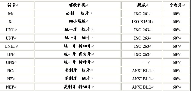

发表于 2008-7-6 10:30:42 | 显示全部楼层 来自: 中国山西太原
回复 4# 的帖子
发来螺纹种类、代号及标准表。
螺纹种类代号及标准表.rar
8.93 KB, 下载次数: 62
