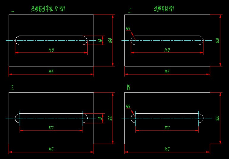

下面的有关长圆孔标注,有不对的地方吗?
0 Y$ @- E# R1 z哪一种是对的,哪一种更合理?5 R# W0 r9 [" c5 `
(请大家从设计、标准化、工艺、检验各个方面发表意见)

按照标准,示例1、3需要标注R,R上不标注尺寸,标准化可能通不过8 B; n5 I# j$ I0 {3 ~2 D8 Q; l7 z8 K
这样也挺清晰的,不会造成误解,我赞同7 y$ j- x# y0 n; K/ C% ]
/ q% h) s( K4 }4 e
从检验角度来说,示例1比较方便
% q. g$ K# X+ X9 h! ]: Q: z从加工角度来说,示例3更合理
- `0 x1 k; T/ E2 U- A, q(示例2,4的标注不好,我也说不清,感觉

图三更为合理。原因如下:% g8 p5 ]( O/ u9 q
1.该键槽为放置平键用,所以应该标注键槽的有效长度;1 K+ L4 k* M9 {: L% k' O
2.R9的圆弧标注不能清楚表明键槽宽度,而直接标注18即为键槽宽度。

我认为,四种标注方式都是可取的,从设计上看应该都没错;从标准化上来说也都可以,这取决于每个公司的具体操作;从工艺和检验上讲的话,我认为都是一样,只是对加工或检验人员不方便,所以具体就工艺还是检验这只是个取舍了。对于腰孔标注,国标是这样说的“当需要指明半径尺寸是由其它尺寸确定时,应标注在圆弧上标注R,但不注尺寸”。

长圆孔最长见的标注方式是二和四,这种标注方法标出了完整的特征尺寸,一、三不标圆弧不是很完整的标法,楼主并没有说是键槽。

2的标注最好8 l" N' Z5 S" g5 n7 O
测量也好测量

此类图我们一般是放在90度位置上,只在主图中标注键槽总长,在轴剖图中标注槽宽,如果不可避免出现图示情况,也只标注总长,因为轴剖图是必须画的.

如果长圆孔无要求四种标注都可以,如果是键槽或长圆孔有装配要求,则一,三图标注比较合理,因宽度方向要标注公差.(R上标注公差要减半,而且不好加工.)

第二个图的标注中只需要长度标注,而宽度必须在剖视图中标注,其余的都是非标准的画法,各位可以看看机械制图中轴类零件得画法。

1 最好,便于测量,不需要计算。 我们 工厂都这样标。从来没错过。其余的都不好

) p. A' k7 N$ B3 B4 o对有配合或使用要求的長园槽,我认为1最好。

一、三标注都是可以的,但圆弧处需要标上R(但不标数值,不是R9
& t: Q( I6 z2 ~) b
. C! h: o6 D+ R6 G8 d# E+ |( r# P这样的结构通常在键槽或者螺栓腰圆调节槽中经常见到,一、三标注的好处在于,看图上的尺寸可以很清楚的选择铣刀,不用再计算,另外一个好处在于,如果是键槽,通常槽宽带有公差,标R9就死定了,无论是加工磨刀具或者测量都会很痛苦9 s* ]& ?1 b9 o0 r* H
% F, W; K  g+ s7 f0 H3 K; l顺便说一句,一、三是在机械制图标准中给出示例了的

按标准来说,二是比较正规的,槽的全长肯定要标出。其他标法个人认为是给水平低一点的加工工人看的,不过按图纸统一原则,应该对加工工人标准强化!

未必,标中心距离可以直接得出走刀距离,要是用来装螺栓的话,可以直接看出螺栓可调节距离
