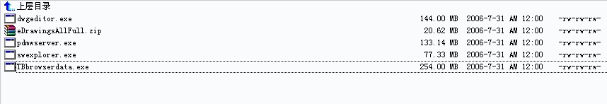

最近想下点SW的插件,学习学习。# C  W& b8 c8 l9 T7 ^2 Q; p5 y
下面是三维网FTP里SW的插件截图,大家帮忙看看,这些插件都是干什么的啊?!

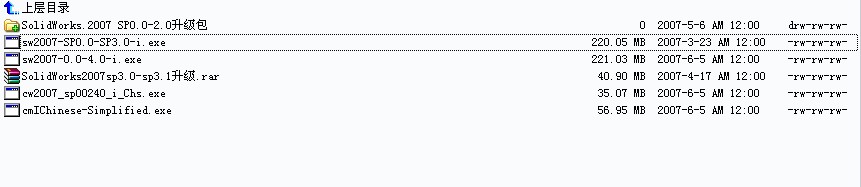

还有几个升级包,如果现在是2007 SP0.0,想向上升级,下哪个好点呢。
. q. G! L2 f' Y! Y8 y! O# o" {# `+ f另外,升级后,还需要Crack吗?

只要下载SW2007-0.0-4.0-i.exe就好,别的很少用到,如dwgeditor.exe 是画2D的功能和CAD差不多,eDrawings是这个程序 1.png 。另论坛里有SP 0.0直接升级到SP5.0的补丁,下载地址:sw2007-0.0-5.0-i(点击)

版本升级后要下载相应的CRK才行

只要下载SW2007-0.0-4.0-i.exe就好,别的很少用到,如dwgeditor.exe 是画2D的功能和CAD差不多,eDrawings是这个程序892811。另论坛里有SP 0.0直接升级到SP5.0的补丁,下载地址:sw2007-0.0-5.0-i(点击)
& V) X+ @" V9 l( g, K0 g非常感谢,这个地址不错,已经完全下载并解压成功。9 j- K# u9 V1 O" G8 z
但还有1个问题想问一下:9 _$ p( C: a9 I0 T
SP0.0升级到5.0,性能或功能上有什么提升吗?也就是作这样的升级意义有多大?
