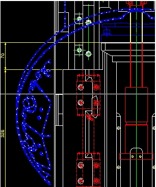

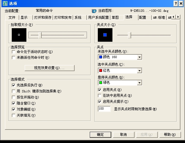

我每次打开软件都得从新从选项中从新设置里面的具体的选项,请问有没有办法能让他一次设置成功了啊,谢谢!/ a1 E* R$ N( \: F
即使点击了应用,确定,只要关闭软件才打开软件,他就自动的回到原来的选项方式,每次都手动设置,我很郁闷!
# L* u5 R  f: W
9 E, s5 |: r3 @0 Y! V举个例子,比如在2006中默认的选择的线条是高亮显示的,如下图# w" F, M4 J( j6 x) T3 j! j& i
00000.png $ E- |1 h' Q+ n8 f: }8 z" N
% @3 W$ W. E+ J/ j" G6 G
通过选项卡中的设置,可以改变显示的方式,但关闭CAD后重新启动CAD后又变回原来的设置,请问如何一次设置之后,再次打开CAD时仍然保留设置过的显示方式。

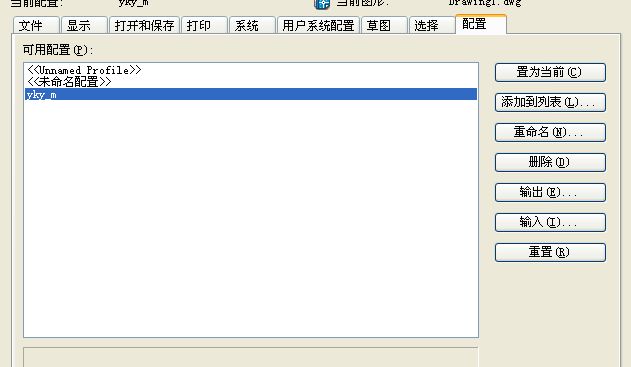

看图1,点设置为当前看看,关闭以后会如何???

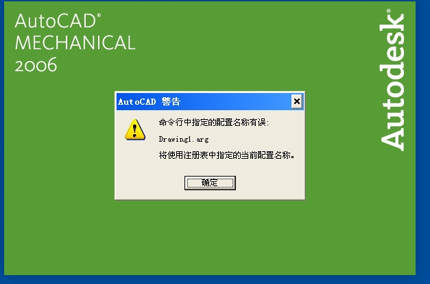

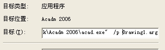

' m8 d! y* ]7 j结果出现上面的提示框,

保存了一个配置,在桌面的图标的属性里添加了,结果出现上面的提示框,

点下配置里面的重置。

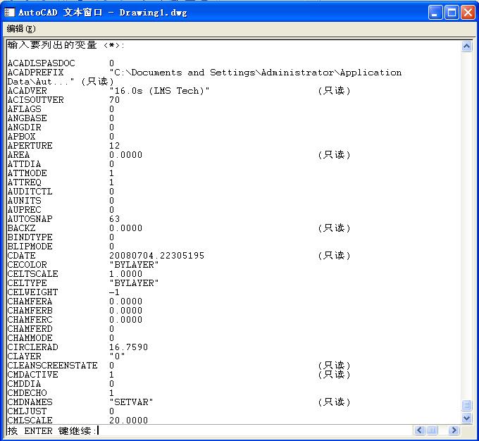

刚想到一个办法,不知行得通不6 y! i  q7 K: N( |  `  u
首先运行命令SETVAR,然后输入?,回车,在弹出的窗口中查看系统变量。
) Z( f7 r% `  K# y# R8 U跟正常时候的系统变量对比一下看哪个出错了,改下看能好不。
+ s. H3 E: L7 d我的是CAD2004的,给你参考下。对比后改改/ }& ~( G4 y0 b( g# X. F: s

发表于 2008-7-5 08:57:29 | 显示全部楼层 来自: 中国辽宁营口
问题出在命令行参数的“drawing1.arg”,这个参数应该使用配置列表中的名称而不是文件名。. ~5 K5 E# z5 A! T" }- x5 `! H
配置好后可以:1、在“选项”窗口的“配置”选项卡中点“添加到列表...”,给你的配置取个名字比如“aaa”,它会出现在你的列表中。关闭程序后在快捷方式的属性中修改命令行参数为“ /p aaa”;2、在“配置”选项卡中点“输出...”保存配置文件,比如用默认文件名“drawing1.arg”,再“输入...”,列表中会出现“drawing1”。关闭程序后在快捷方式的属性中修改命令行参数为“ /p drawing1”。' N8 N  r6 f" ^% ?6 ?& o2 c) S
如果我猜得不错的话,你的列表中已经有“drawing1”了,只要把快捷方式中的“.arg”去掉就应该没问题了。
