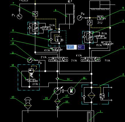

装配图中零件序号怎么按照一定的顺序排列,即绕视图 序号由小到大顺时针排列。对应的材料明细表中的排序按照所标零件序号的顺序进行排列。见下图
 楼主| 发表于 2008-7-4 23:52:21 | 显示全部楼层 来自: 中国广东深圳
或序号由小到大逆时针排列。因为序号有规律的排列比较容易查找零件。
