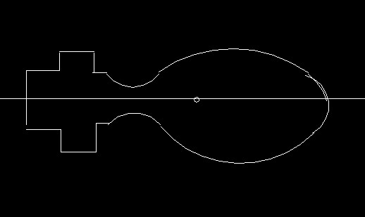

请教大家这个车床的手柄怎么才能画的好看! ?2 P9 Z' b( s7 ]- m1 I. v+ H# C% T

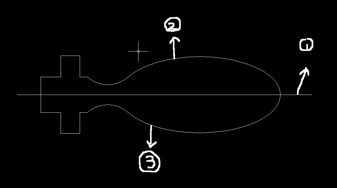

1.画中心线
1 c; C  F" g: ~& d% d2.画中心线另一侧(没有尺寸,只能差不多)* B" {7 K8 O8 Q% W  l0 P4 n; w
3.镜像过来5 w6 T$ |6 k! P$ ^8 ~! }

如果想好看一些,可以将所有的曲线部分用PEDIT命令连成一个整体多段线,然后在属性窗口中将其改为二次方曲线,这样看上去曲线光滑一些

对于新手来说这图的主要难点在于那圆弧链接的画法。
0 Y- }- Z. ?: B0 [) p7 [, i; R这个可以用C,相切、相切、半径绘制。7 E1 g9 A( J% s+ f/ o
+ |+ _& L# m+ m( X! g4 g& H: H- q$ A, ]$ H9 T% P7 R1 K
你可以看下下面的视频教程。
