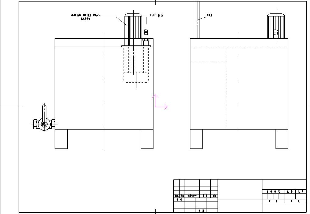

1.JPG - f3 e* a6 x# M( p6 n; a( G8 i. r& I
图为冷却循环过滤水箱,不知到里面结构,请这方面专家指教,里面如何实现过滤冷却循环功能。具体结构式怎么样的,只要能实现此功能,且应用效果可以,希望能提供多种结构。谢谢。

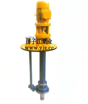

这是一个循环冷却水箱,箱盖上安装的是液下泵(见下图片),泵头和吸入管就插入水中,泵与电机之间用管形支架、联轴节和底座联接在一起,电机高速旋转通过联轴节、长泵轴与泵叶轮相连,高速旋转的叶轮产生的离心力将从吸入管进来的水甩向泵的出口,泵打出的水由泵出口管向上从电机底座旁穿出(就是看到有阀门的那个管子)。回来的冷却水流入水箱内。图中那个标210的带盖的孔,是加补充水和清理污物用的。3 P9 ]: A* O: Z! p7 [0 b

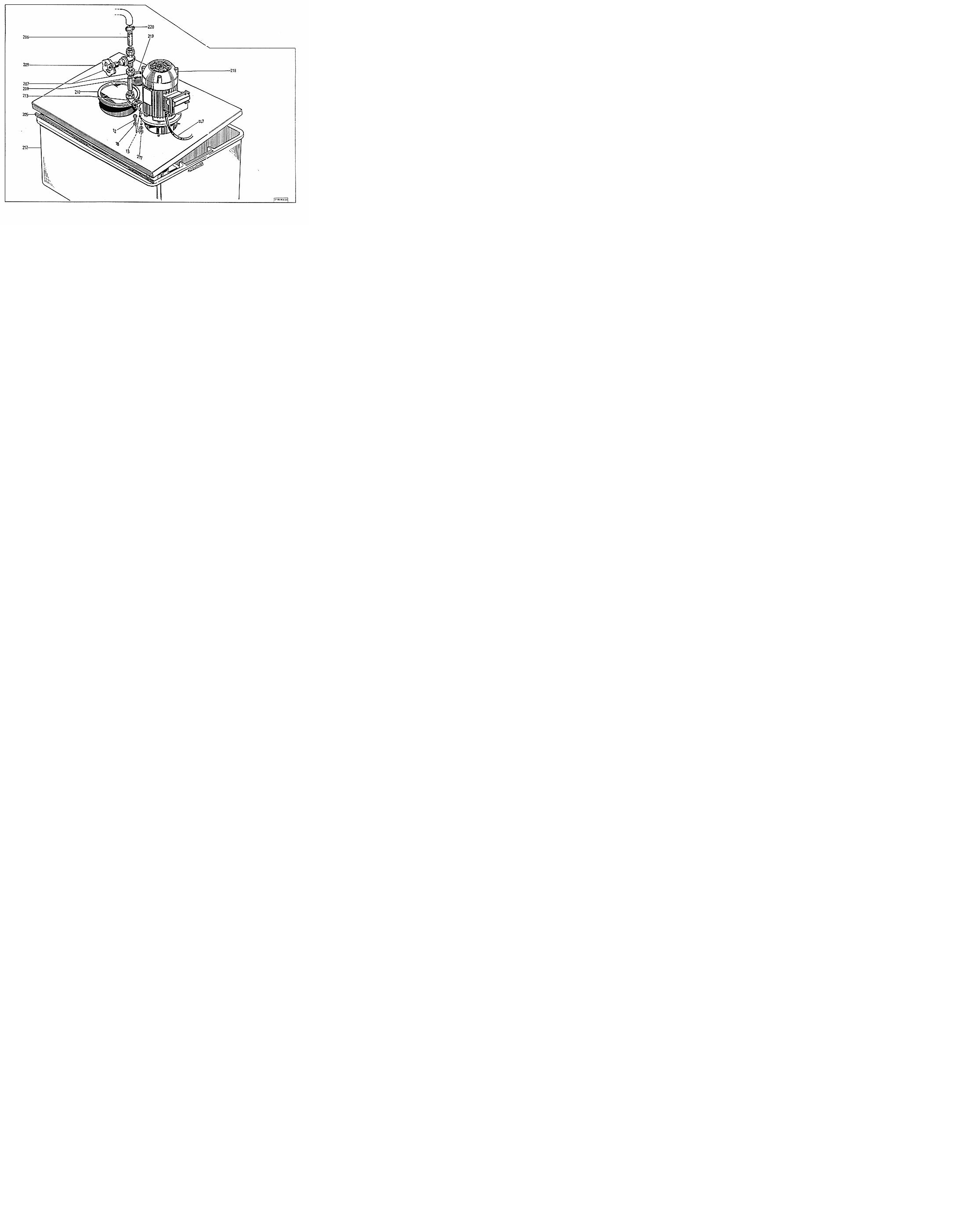

冷却箱结构
