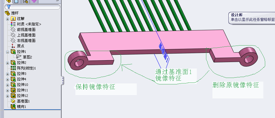

特征做镜像后可以保持镜像而删除原特征吗?要如何做呀?请大家帮忙,谢谢!

是不可以删除原特征的。
 楼主| 发表于 2008-7-5 14:03:00 | 显示全部楼层 来自: 中国浙江丽水
不可以? 哪只好重画了,谢谢朋友!
发表于 2008-7-5 14:06:20 | 显示全部楼层 来自: 中国广东中山
回复 3# 的帖子
编辑下拉伸的草图,在草图里镜像不成吗?
 楼主| 发表于 2008-7-5 14:12:03 | 显示全部楼层 来自: 中国浙江丽水
镜像草图后,如删除原特征,原草图也被删不是一样没了?
发表于 2008-7-5 18:03:18 | 显示全部楼层 来自: 中国上海
通过编辑草图的方式,或者增加一个切除特征,把布想要的去掉
发表于 2008-7-5 18:20:13 | 显示全部楼层 来自: 中国山东淄博
在特征里有个删除的 命令  可以删除
发表于 2008-7-5 19:50:04 | 显示全部楼层 来自: 中国广东深圳
把不要的部分切掉就好了   特征树是有先后的  以最后特征为准的
发表于 2008-7-5 19:54:34 | 显示全部楼层 来自: 中国广东东莞
:lol: :lol: :lol:
 楼主| 发表于 2008-7-6 02:14:38 | 显示全部楼层 来自: 中国浙江丽水
谢谢大家!用切除是可以的.有个删除命令没找到......
发表于 2008-7-6 07:34:42 | 显示全部楼层 来自: 中国山东烟台
可以用切除的方法将原特征删去,不会影响镜像特征
发表于 2008-7-6 22:12:15 | 显示全部楼层 来自: 中国河南周口
楼主可以编辑草图镜向,去掉复制前面那个勾,就可以删除原草图,而不是原特征!这样就可以了
 楼主| 发表于 2008-7-6 23:02:23 | 显示全部楼层 来自: 中国浙江丽水
哦,我去试试
发表于 2008-7-7 00:23:57 | 显示全部楼层 来自: 中国
先镜像草图,再做特征。
