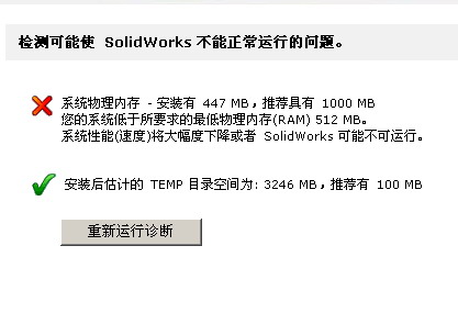

我安装SW 2008 SP0.0 DVD 5.44GB版本是出现这个现象(如附件),这会影响安装和使用吗?

你的电脑内存不够,电脑要加内存条

哈,内存不足,硬件问题,建议装SW2007试下。2 p" T8 _) M. B4 |

如果我继续安装会影响使用吗?

回复 4# 的帖子
应该可以使用,只是会很慢,毕竟SW开始启动时很占内存的。8 D" J6 w+ }/ [8 ?- k# _2 w9 |2 t
