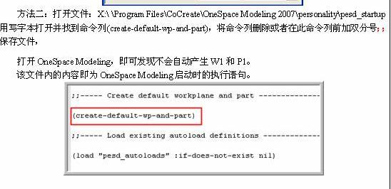

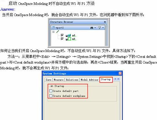

[分享] 啟動onespace modeling 不自動生成w1/p1方法
发表于 2008-7-5 15:54:42 | 显示全部楼层 |阅读模式 来自: 中国广东东莞
