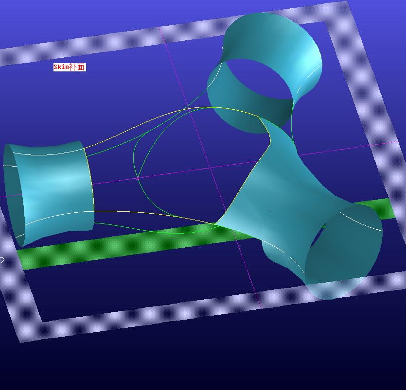

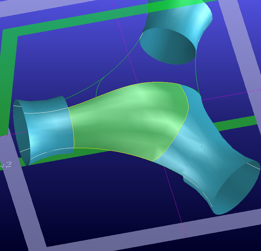

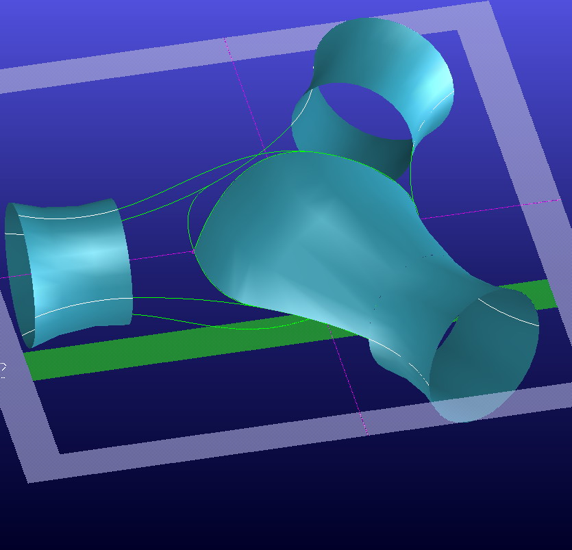

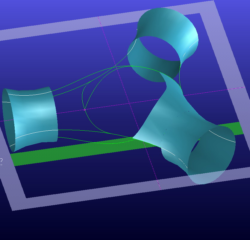

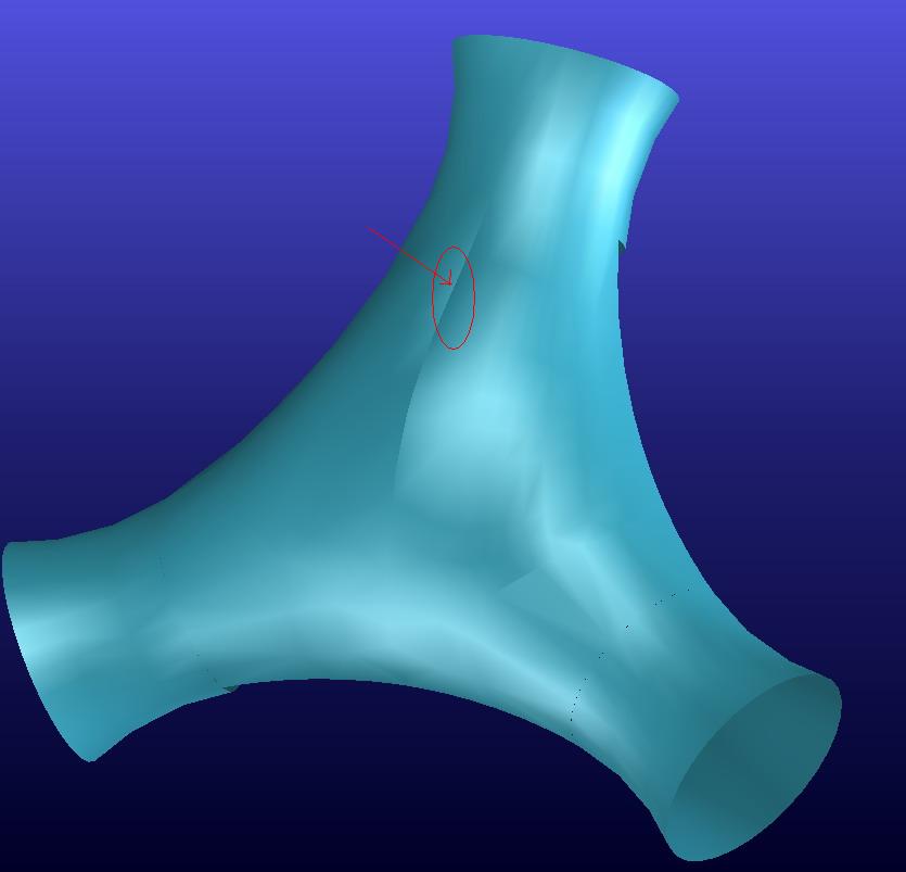

造型中有类五边面拆面参考proe经常使用到一种方法,使用osd操作步骤可如下图1~7。
  C  R# P% \! e! @
* T2 A+ P9 N0 c5 k8 ]但有时可能将成的面进行mirror,发现有如图8的锐边的情况,无法做到顺滑过渡,大家看一下是否要在线架上哪里改善?或有什么好的经验分享学习一下。

发表于 2008-7-6 17:26:52 | 显示全部楼层 来自: 中国上海
两边面分开铺就会出现这种情况,最好的解决方法就是一步把这面铺出来
 楼主| 发表于 2008-7-6 19:22:04 | 显示全部楼层 来自: 中国广东佛山
上面的贴图例子比较特殊,可以一次铺,但难免有些时候不可一次铺的,这时应该怎样呢?
发表于 2008-7-6 19:44:56 | 显示全部楼层 来自: 中国上海
这个就是看情况而定了,一般来说线是你自己架构的,不能一次铺的话看看有没有改良线构的方法.0 x8 I3 ?& h! {8 Z. q: K  g; ]1 r
如果实在没办法的话...考虑在连接处用桥接再试试.方法有很多种,看具体情况而定8 O! d' k3 I0 T# q2 \
此外注意避免构造面的时候只用三条线,会产生尖角

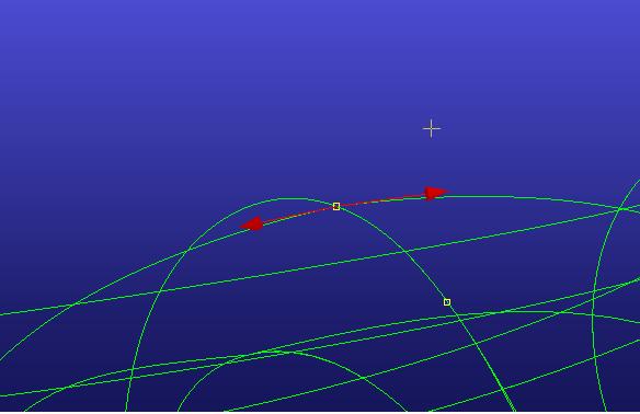

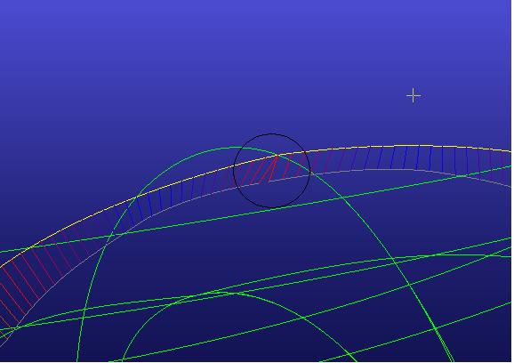

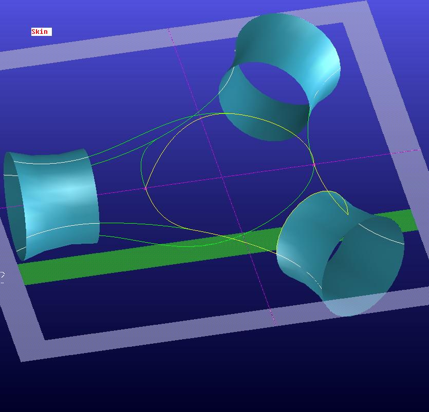

发表于 2008-7-8 18:56:16 | 显示全部楼层 来自: 中国上海
公司里的东西我带不出来,就拿你这个线构为例.我只看了一下外表面图中那端线就不是很好,用这种线2端分开铺的话肯定会产生,一个你贴出来的那种很明显的分界面
+ W8 A7 u4 D7 k; u' R/ C图2是我用SKIN进行检测的情况,如果线段之间确实是用G1以上进行连接的话,SKIN命令不会报出图中那种箭头错误
9 w. `7 H- P( ?' D所以,你用这条线在OSD中是肯定铺不出G1连接的面的.
* s3 y( [$ P# ]2 B% ~' IOSD所倡导的内容就是便利与快捷,在曲面中也是如此,铺不出如意的面,90%都是线的问题,而不是你在哪个命令当中选错了什么选项的问题.这也是我喜欢OSD的原因,出了问题不必翻来覆去找哪个环节出纰漏了.同时这个也与其他软件的不同,造成了一些使用者的困惑./ @) Q$ ?- g) q, O' v

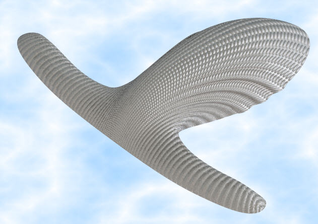

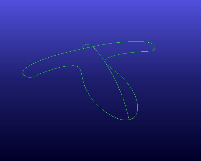

 楼主| 发表于 2008-7-8 20:07:31 | 显示全部楼层 来自: 中国广东佛山
就拿下面T型拆面来当例子吧,想请周大哥看一下,show一下你的做法来参考一下,看了上面的解说还要实际应用看看.
* G3 s. C' J( ?! O$ _4 Y附件为线架
T.rar
2.54 KB, 下载次数: 8

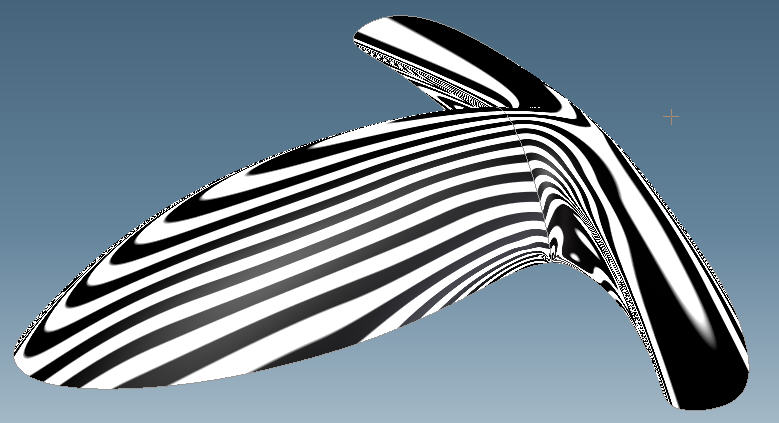

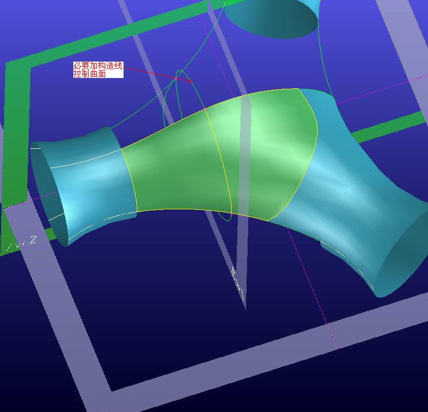

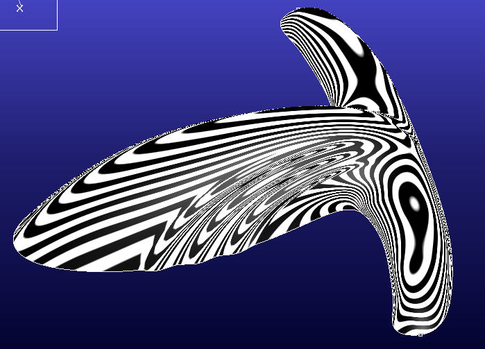

发表于 2008-7-9 21:32:35 | 显示全部楼层 来自: 中国上海
这是我铺的,高斯分析的结果:+ n; G) j  r, O$ ^& v) X# E
9 C) k- P( G* h: K. Q其实,换了斑马纹分析就露馅了。我加了一条线。呵呵!
) s' g" ]0 ]3 {- x- Q' X3 |/ S6 J 1.jpg

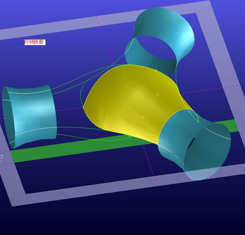

 楼主| 发表于 2008-7-9 23:05:45 | 显示全部楼层 来自: 中国广东佛山
这样的曲面质量很差的,换成网格显示,这样的有尖角收敛。, d, K  R* f" A) V% f
想看一下要打到如下效果,osd应该怎样做呢?- z2 ^5 w4 @/ D
ps;用这个例题可以一看一下三角面及五角面拆面,用osd该如何处理2 m/ J- G: H9 w" j
http://www.3dportal.cn/discuz/attachments/month_0705/20070531_5c78f9a520be49752b086OLfD4wAFTyB.jpg
发表于 2008-7-10 16:58:00 | 显示全部楼层 来自: 中国上海
恩,貌似我又在偷懒了。
9 c, Y5 v6 K, \+ J. V4 y2 e要做成这个样子,看来要多加几根线。我再加工下。

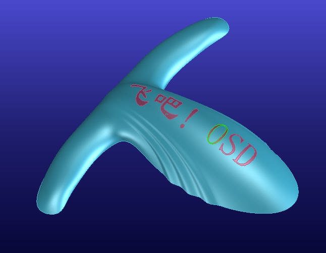

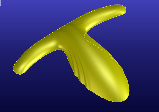

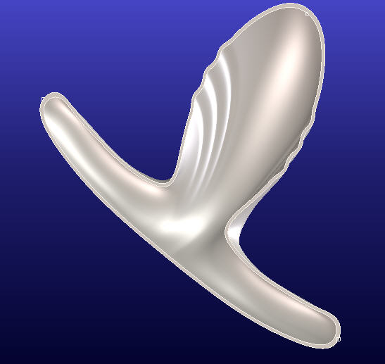

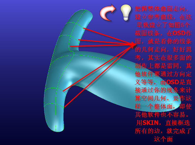

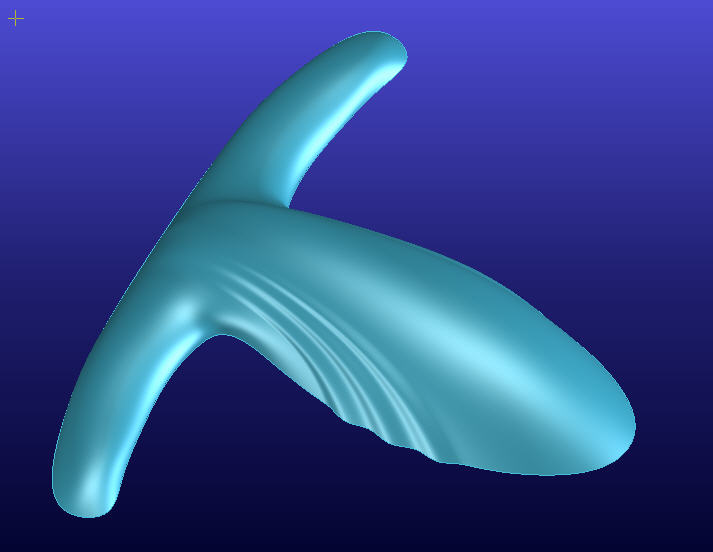

发表于 2008-7-11 16:39:54 | 显示全部楼层 来自: 中国广东深圳
这个是可以铺一个整面的.OSD其实有的时候,也可以做到别的软件不好做的面.而且不用分拆..
0 T$ f0 E6 t" c; x# [9 O) }注意掌握经纬线条整体走势.好好思考一下,会进步更快.
1 K% _( k! F: P8 p5 s! \- N( n* l, Q下面是一个渲染后的变异品种.嘿嘿.
; }: }5 x' ^# z9 a觉的加几个波浪比较好看,所以变成这样.8 m/ F# y0 X2 t/ ]# Q) T6 e' _
: i# r. {, _& i* K4 @' h$ R& m

发表于 2008-7-12 09:52:20 | 显示全部楼层 来自: 中国广东深圳
看下图,你就明白了.* U1 Y: {& z) y: g% I

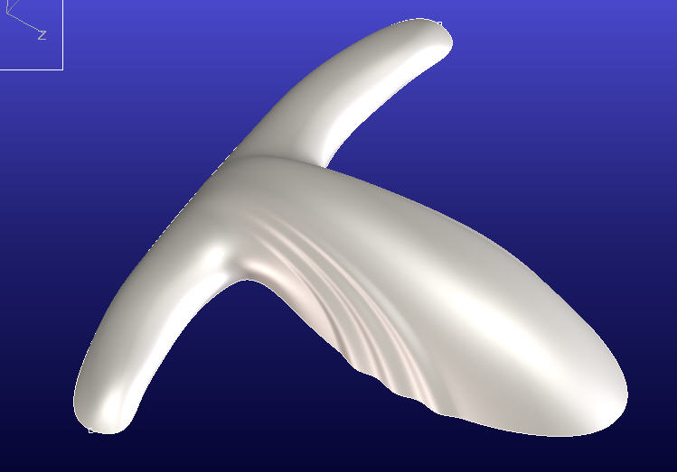

发表于 2008-7-12 09:59:06 | 显示全部楼层 来自: 中国广东深圳
嘿嘿,你可以试一下,用其他软件铺下面图的面效果,而且是一个完整的面/ F; i  S/ e- {( ^' y9 W; D: e6 C
