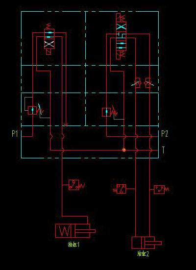

我遇到一个问题。
. |3 Z# B( }: ^+ HY型电磁换向阀在中位时,A.B.T相通。/ e8 ^6 y& m3 ?/ ~
这时回油路T是否可能存在背压。
9 Q" J8 j7 q; Q
0 c" @6 F2 v9 h) {我的工况是:Y型电磁换向阀和一个二位四通阀共用一个阀块,即同一个回油路T
% K$ J# d& y) F! V, MY型电磁换向阀那个油路是高压10MPa," b4 D. `; z8 y9 O8 ]& C6 J- ~
二位四通阀那个油路是低压3MPa,此油路执行油缸只有一个油口,活塞缩回由弹簧控制
5 _. S' z5 J5 D现在的问题是二位四通阀那个油路,活塞缩不回来,经检查不是管路问题,怀疑回油路有背压,此时Y型电磁换向阀处于中位,是否这时共用的T口处有背压呢?
/ _1 M, Z$ g# x! s( W( w0 e( Y% K" w8 m: X6 C
欢迎指教。

回油路上的冷却器、过滤器以及管路通径过小都可能产生背压,建议在阀块的回油口测压,检测回油背压大小以排除背压的影响;

, q  H: v6 ]4 q6 |* N2 ^7 J管路应该不是问题,我现在没有图纸,明天传个原理上来
- [8 F' \) u- g% l3 Y/ u% Y, g! h8 g' o  d4 x3 _9 P
其实我最糊涂的是Y型中位机能A B T相通到底有没有可能产生背压?

看你的T口是否直接与油箱连接,另外管子内径够不够大,计算过的话应该没背压的。

7 d$ s. j& n2 s7 m; \9 c7 U阀块T口是直接通油箱的,管子内径肯定够大; u1 P4 a1 T) U: s+ A
' ~4 \" z& l& J( c# s我想不明白的:假设电磁铁带电时,A口通P压力油,B口通T回油;这时突然切换到中位A B T相通
( C3 D7 L/ n5 ?' r5 F- s% d5 j
. i. D" a( R8 _" qA口油路残存压力油,虽然通回油箱,但短时间内还存在一定压力,即背压。+ ^- U3 H: I! [1 z. h- R
8 i6 g- t2 |3 C  f1 \4 w1 @我的想法对么?

图和楼主发单缸的速度问题帖子一样,就是管路问题.以前我遇到过,由于回油管路不合理,溢流阀在不工作时,还有3MPa的压力(回油阻力).

" K+ Q+ N9 {3 I经过试验现在基本可以肯定是管路有背压- h" Z# [* |8 P" F/ @& l2 P" q$ b
与中位机能无关了
