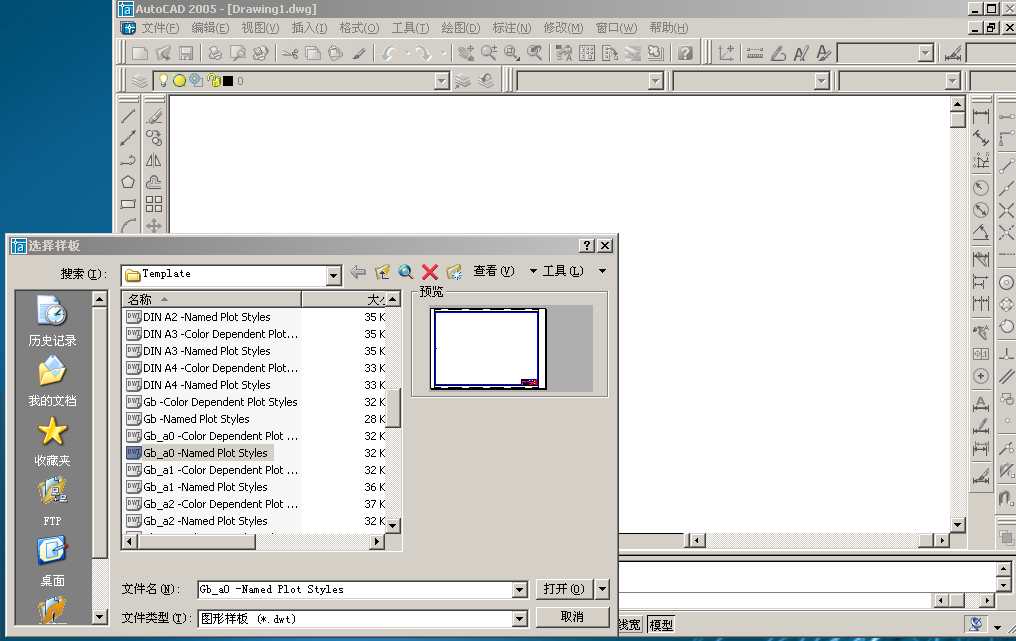

发表于 2008-7-6 06:12:23 | 显示全部楼层 来自: 中国天津
新建——样板里面有常用的标准图框
0 _/ ~1 D4 C5 q! s1 x' i b.jpg
发表于 2008-7-14 22:09:28 | 显示全部楼层 来自: 中国天津
如楼上所示,自己画一个最简单了,。/ |. u5 U- c7 Y7 b+ S  R8 J* s
也有其他方法,但是看楼主的语气,应该是初学的吧。简单的方法往往更实用。
