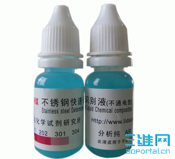

202、304我们常用一种药水滴上,用9伏的电池电解,红色的是202,绿色的是304不锈钢,请问有谁知道这药水的成份。
发表于 2008-7-6 10:42:17 | 显示全部楼层 来自: 中国福建福州
使用硫酸铜溶液鉴别。

化学定性法鉴别 5 _  T( \: f+ n; s
    化学定性法是鉴别有磁性的不锈钢中是否含镍的一种鉴别办法。其方法是,将小块不锈钢溶解于王水中,用净水将酸液冲淡,加入氨水中和后,再轻轻注入镍试剂。如在液面上浮有红色绒状物质,即表明不锈钢中含有镍;如没有红色绒状物质,即证明不锈钢中无镍(但由于不锈钢中含镍量低,一般只有百分之几,镍的含量不易显露或确定多少,一般须用标准样品实验多次后才能掌握)。
6 ]! G1 |' m5 `% Y$ C4 ~) r, {' V2 U. }: o- A3 d
不锈钢快速测定液有Ni定性、低Ni、Ni2、Ni4、Ni6、Ni8、Ni14、Ni20、Ni40、Ni60、Mo2、锰钢等。
/ d, x8 B# a2 k; P只要滴一点在不锈钢上,药水马上和不锈钢发生化学反应,通过反应出来的不同颜色,可清楚地判断出不锈钢的型号。
' l7 j0 l6 m, L7 c, n# \3 o/ ~特别是判别202、301、304、316最为明显。每份药水须配一个电池,用于电解药水,加速反应。
) D* t/ R: \$ z8 e' d9 K不锈钢有几种标号,316L、316、304、302、206、204、202,采用这种试剂检测均可区分。
2 H+ w2 p* L& p6 [$ K- h  O9 M% l在钢材表面滴一滴试剂,两分钟后可见颜色变化。试剂瓶上有色卡便于你比较。你对比自己钢材上的颜色和色卡上的颜色,便可以知道你手中的钢材是什么标号的不锈钢了。
4 d# j; B* e& S2 Y8 k# u% E  N% |$ y
% `- E/ V, s; y* p5 T使用不锈钢测定液鉴别,就是通过观察测定液在溶解所测钢的过程中产生的颜色变化特点来测定或区分所测钢的一些情况。“颜色变化”往往与所测钢中的镍(Ni)、钼(Mo)、锰(Mn)等特定元素有关。
: x5 H0 |# V. d3 c0 U8 ~目前我国市场上的不锈钢测定液产品有很多,有从日本等国进口的,也有很多是国产的。特别是在我国不锈钢产业及不锈废钢回收业比较发达的地区,如江苏戴南、无锡,广东佛山,浙江宁波等地,出现了一些专门研制不锈钢测定液的厂家,而先前一些从事化工技术、化学试剂的企业,也针对不锈钢行业的需要先后研制出了不锈钢测定液。目前我国不锈钢测定液虽然品牌众多,但产品似乎雷同,基本上可分为不需用电池和需配用电池的两类。不需用电池的这种往往没有再细分,主要是通过观看测定液滴在不锈钢表面后颜色的变化,再比照色谱进行区分。如市场上有种被称为“304型”的,它标有四个标准颜色对应四种不锈钢牌号———201、202、301、304,其中201对应深红色,202对应红色,301对应浅红色,304对应无色或淡黄色。这些颜色是指用该测定液对相应钢种做试验时分别呈现出的颜色。市场上用电池的测定液有很多种,如“Mo2、低Ni、Ni2、Ni4、Ni6、Ni8、Ni14、Ni20、Ni40、Ni60”等,有的产品在标识上用“N”代替“Ni”。这些产品单独使用或配合使用可以测定钢中镍(Ni)、钼(Mo)、锰(Mn)等相应元素的大致含量(百分比),然后可比照国家有关权威标准含量来区分钢的真假优劣。比如“Ni8”测定液,使用时先将适量的“Ni8”药水滴在干净的钢表面上,然后将有充足电量的专用电池(一般是9V,厂商可以配售)的正极接钢板,负极接上钢表面上的“Ni8”药珠(注意不要接触到钢表面),几秒钟后停止通电以观察钢表面上药珠的颜色变化,若颜色变红,则表明钢中含镍在8%左右及以上,否则药珠颜色会变淡黄或不变。再如“低Ni”液定液,是种测定低镍(Ni)高锰(Mn)不锈钢的有力武器,如通电氧化后药珠呈紫红色,则表明钢中锰含量在6%以上,镍含量一般在5.5%以下,如通电氧化呈无色或浅黄色,一般是301、304、430等其他材料。再如“Mo2”测定液,如通电氧化生成红色络合物不褪则表明钢中钼含量在2%左右或以上……每种产品的使用方法在其使用说明书中都会有详细的介绍。
3 h, e% G4 ^/ g) ^2 u6 p1 J使用不锈钢测定液,我们在一定程度上就能很轻易地识破市场上的一些欺骗行为和伪劣不锈钢的真面目。比如要买304牌号的不锈钢,我们就可对厂商提供的“304”产品进行测试。如是真的304,我们用上述“304型”测定液或“Ni8”型测定液测试,就应该出现相应的测试结果,否则,就不是真的304;如果再用“低Ni”测定液进一步测试发现药珠呈紫红色,则表明该产品是种含锰较高的钢,也很可能是当前市场上盛行的耐腐蚀性很低的伪劣不锈钢,即所谓的“200系不锈钢”。在使用测量不锈钢中特定元素大致含量的测定液进行有关测试鉴别时,要求我们参照和了解有关不锈钢国家标准中对化学成份的规定。
0 p7 x% }* L# Q5 z/ @1 O目前使用不锈钢测定液来鉴别不锈钢,其实只是在一定程度上回答了“不是什么”的问题,而不能真正地回答“确切是什么”的问题。例如:用“304型”测定液或“Ni8”型测定液测试商家所谓的“304”产品,如果测试结果与真304产品的相同,我们万万不可就此断定它就是304,而只能说“可能”是304。因为不管是通电型还是不用通电型的,测试的结果只是我们判断所测钢是某钢种(如304)的一个必要而非充分的条件。如果我们想真正弄清楚钢的确切牌号,那么就必须通过专业的化学分析或光谱分析等方法,全面测定它的化学成分,再对照有关权威标准进行鉴别。当然这些方法与使用不锈钢测定液相比,更加专业和准确,但在难度或成本方面也高了不少。 + v8 K, C, M" T$ N7 {+ y* ^
另外,不锈钢材料的质量高低不仅仅是由其化学成分决定的,还与其组织、性能、纯净度等因素有关。而对于这些因素的测定,不锈钢测定液显然是无能为力的,只有借助于有关专业的测试检验。 4 G: b, T- P# ]
目前市场上的不锈钢测定液产品,在标识等方面还存在不够科学的地方。如上面提及的用“N”代替“Ni”的情况,还有的将200系不锈钢分为“200、201、202”等。在实际使用过程中也发现,有的测试结果用肉眼观察难以区分,容易导致错误。如测试时除了201、202和301、304之间有比较明显的颜色区别外,201和202之间、301和304之间的颜色变化就不是很明显。这些不科学及不足的地方还需有关厂商进一步改进。 " u6 ]" C2 G; j- J
不管怎样,我们在采购不锈钢产品时,除了要注意产品的出厂检验合格证书或质量证明书,要注重商家的信誉,而不要贪图便宜外,我们在识破市场欺骗行为和伪劣不锈钢产品真面目方面,还是可以主动采取一些行动的。目前市场上小瓶装的不锈钢测定液,体积都较小,重量也轻,携带方便,费用成本低(每瓶的价格分品种从十几元到二三十元不等,每次测试的费用有的只有几分钱),测试操作也很简单,不失为一种有力的工具和“武器”,我们不妨一试。

201 202 301 304 316不锈钢型号区别方法
东台利达化学试剂有限公司研发生产的不锈钢测定液(不锈钢检测药水,不锈钢识别药水,不锈钢分析液,区分药水,检验试剂,分析纯,鉴别药水)以化学分析为基础,借助电池通电使材料表面发生氧化反应,通过合适的控制技术使所测元素与试剂生成有色络合物,巧妙地实现了不锈钢中金属元素的快速测定。该技术全球领先,对于不锈钢材料的现场快速测定、不锈钢废料的分选、回收、再利用具有不可替代的作用。 0 p+ U, b) ]. r; T/ \! H* Y! L. v
该产品具有以下几个特点: + t; ~% o1 c% m- D& O
1、本产品适用测定不锈钢中镍、钼、钛等元素的含量,准确度达95%以上,每次费用只需0。05元。
3 A+ d  k3 T) G& p" k" z3 V6 k$ S2、本产品使用中无需任何设备,携带方便,随时随地可以检测。尤其适合于冶金炉前分析及物资回收行业。 - M9 m1 F( o7 k6 i7 [( M) f
3、本产品操作简单,只要把药水滴在不锈钢上,用9V电池通电反应1-8秒。看颜色即可判断大概成份。 ) P/ C& a  V! t, \8 ]- g7 i- \
4、本产品反应迅速,只需几秒种内即可知道不锈钢的大概成分。 2 o6 Q3 r7 E. e1 a1 `
不锈钢快速测定液有Ni定性、低Ni(200)、Ni2(201)、Ni4(202)、Ni6(301)、Ni8(304)、Ni14(309、316L)、Ni20(310)、Ni40、Ni60、Mo2(316、316L)、不锈钢识别液、锰钢等。 ( f+ ~- n5 a. L" V2 ?' D2 H" z# w
只要滴一点在不锈钢上,药水马上和不锈钢发生化学反应,通过反应出来的不同颜色,可清楚地判断出不锈钢的型号。 7 g2 Z- w1 E; c
特别是判别202、301、304、316最为明显。每份药水须配一个电池,用于电解药水,加速反应,是您分析不锈钢的好帮手。 $ F& V6 |( N' s7 |
