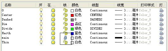

我在Autocad mechanical 2007时,可能不注意执行了什么命令,所有的图都变灰了,可以标注,但不能平移\缩放,由于时间长不用,再者是新软件,请哪为高手指点一下,应该是个比较简单的命令或是一个新功能,因为我以前用的是2004.谢谢!

我试一下,没有反应,图形可以标注,颜色是高亮显示,但先前处理的标注及图形都是灰色,而且不能移动\复制,图形锁住了,似乎是CAD新版本功能,为方便设计可以将当前的亮显,在此之前的锁定暗显,我知道一点,具体如何用,记不起来了,我再想想,多谢版主指点!
发表于 2008-7-6 18:59:44 | 显示全部楼层 来自: 中国广东梅州
如果没什么意外的话,估计是锁了
+ ^) d2 I. j- _! P看图,点锁解出来就是了,呵呵!!1

发表于 2008-7-7 09:34:46 | 显示全部楼层 来自: 中国台湾
你的圖應該有使用外部參考吧~~
7 l8 B* G- c! [$ N9 c* J
8 U& x1 l: B5 [9 @+ T在圖面上雙擊滑鼠左鍵可以進入到『參考編輯』的狀態~
: }& ]2 W  M! `0 J$ j( b9 p5 R0 t' L$ O, l" D
在這個狀態下~~只有被你選到的外部參考可以編輯~其他的都不能動
番禺理工 + 5 应助
 楼主| 发表于 2008-7-7 22:38:11 | 显示全部楼层 来自: 中国黑龙江齐齐哈尔
已解决!
还是楼上说的对,在操作时选中图形,点右键选中在位编辑参照---弹出参照编辑对话框--再点确定,就成先前的情况了,因为在参照编辑对话框中设置选项---锁定不在工作集中的对象.解除也简单只要保存参照编辑就可以了,两天了终于弄明白了,这到也是一个好方法!谢谢版主和大家的帮助,三维论坛人情味----浓!
