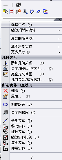

1 f7 F. w- m/ p# W) g4 c$ q6 \! B1 \比如做一个圆柱体,高度尺寸L与直径D建立数值连接,如果改变高度尺寸L,直径D也随之改变。
2 W  `- i, P- |; `9 Q9 B6 _当然这个改变有两种:D=L时,都有相的变化,改变任一尺寸,另一尺寸也作一样的改变;两个值不同时,按比例改变。
+ V! k/ n) x. A) D: o! D. E/ L- O我不知怎么做,但教程上有一个例子只是说建立数值连接,请高手指点一下,最好能说明一下,举个例子,谢谢!

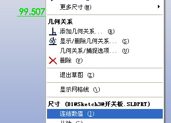

发表于 2008-7-6 12:05:58 | 显示全部楼层 来自: 中国广东中山
连结数值:就是把两个或两个以上的尺寸连结起来(保证连结的名称相同),当任意改动一尺寸时,别的会跟着变动。操作方法 :草图里右键尺寸--连结数值,输入名称(要连结的名称必需是一样)即可:

关于连接数值,今天试了几次,二个不同的尺寸连接数值后就变成相同的了。(在试SW的随形阵列)
( {8 n. n  f! z; }! `不知道有没有其它办法

我也来发一个,我一般是这样建立数据关联的~! ?. D+ I8 S! q: l( F7 }. g
建立尺寸关联
建立尺寸关联
