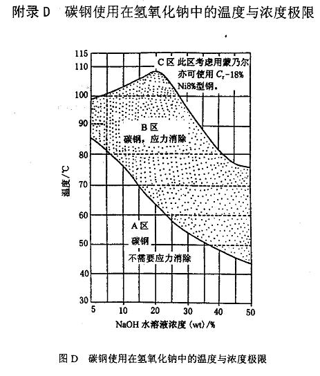

发表于 2008-7-8 08:54:56 | 显示全部楼层 来自: 中国江苏扬州
用于氢氧化钠溶液的材料选择,除与浓度有关,还与温度有关。建议你参照《SH3059-2001 石油化工管道设计器材选用通则》的附录D选材。供参考。

回复 2# 的帖子
不知您说的腐蚀严重是什么原因。一般应该还好啊。我们这边50%使用碳钢8mm钢处理温度150度三年了,没有发生焊接处泄露事件。

不要选用不锈钢,碳钢比不锈钢耐碱蚀性要强.不锈钢不是万能钢.

氢氧化钠溶液浓度为50%以下,温度为80℃以下,304L可以使用,但年腐蚀速度1mm以上,使用20年,用304L不经济。使用铝材不耐腐蚀。碳钢在这样的条件下也不耐腐蚀。使用高硅铁可耐腐蚀,高合金不锈钢(20号合金)在70%以下浓度中都很稳定。镍在各种浓度的氢氧化钠中都很耐触,为节约成本可用薄板衬里。
