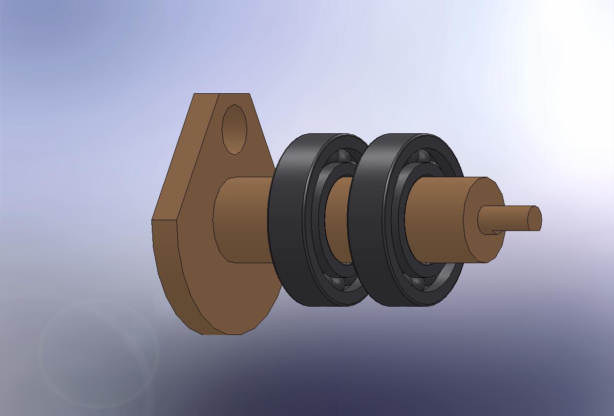

[求助] 轴承 怎么固定在轴上?

 楼主| 发表于 2008-7-6 16:18:07 | 显示全部楼层 来自: 中国北京
回复 2# 的帖子
不是这个意思。我的意思不是装配. q5 j7 N5 r9 w# U* n  N
是实际上怎么固定,使用什么机械结构?+ W2 `' P5 L/ p( J& _5 a6 q
螺丝? 挡板?,就是不让轴承有轴向上和周向的移动
: Q$ e/ Z. g( Q1 a1 Z( `多谢

将轴承装配体的属性改为灵活,再将轴承装配体与轴进行同轴和锁定配合,应该可以。

轴肩固定,也就是台阶,看一下机械设计
发表于 2008-7-6 21:36:11 | 显示全部楼层 来自: 中国台湾
你可以使用扣环(卡环)来固定,其功用类似一可以活动的肩部,可以扣锁或保持轴承於轴之外或孔之内。
发表于 2008-7-7 07:12:13 | 显示全部楼层 来自: 中国江苏淮安
楼主这是个简单问题,两轴承之间加隔套,轴端靠轴承用轴用挡圈,根据结构应灵活运用各种方式。

一边轴肩  一边卡簧  过渡配合
