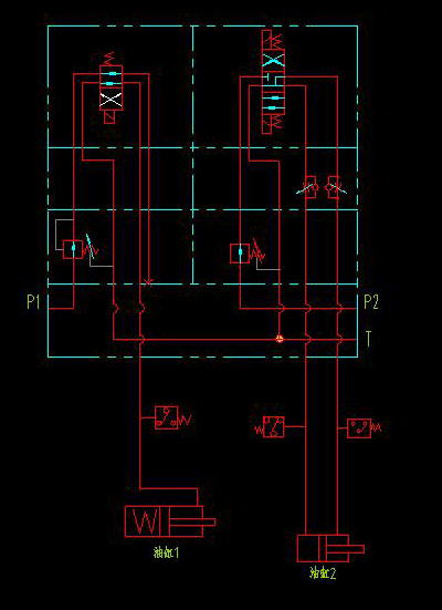

  1. 请教:现在油缸1的活塞缩回没有问题,但当电磁铁不得电时,本该由弹簧将活塞推出,这时速度很慢要1分钟还多。
    0 `( _0 m; ~# A8 v+ e0 C+ n
  2. 原因是管路太长,从油缸1到电磁阀要走8米多的距离,还不都是管子,多为在铸件上开的小孔。
    $ k. n3 n" B+ j
  3. 这种情况能否在液压上实现快速卸荷呢?
    8 i/ U/ y$ Y; H/ x1 d. T! X
  4. 油缸1只有1根油管。
    " N7 [/ Z! J1 M6 @, C2 z1 n7 G

回油沿程阻力大.9 W$ S$ P9 l! ^
1.增强弹簧刚度.- c' a- P0 Q* P( x
2.增大回油管和回油孔
1 w+ C$ q7 [2 z! N2 c3.在油缸与阀块间(无节流处)加两位两通电磁阀(与两位四通配合自动控制)或用截止阀(手动控制)接油箱旁路直接卸荷.

我觉得第三个办法好些6 _( q$ o) H. f3 z1 D6 O2 N0 r
只是由于结构限制
3 G( O% h2 I! B& w# T# z上面的三个方法实现起来真有难度啊

在电磁阀位置再增加个电磁阀,使电磁阀到油缸有杆腔油路接泵的吸油口.靠负压将油吸出.我曾在气动液压泵上用过.http://filypig.blog.163.com中有.

应该是单作用缸弹簧腔叠簧的刚度不够,建议增大叠簧的刚度,同时,管路的长度的确可以增加阻力和沿程压力损失,这点在设计时也要充分考虑,加上所需负载的大小,这样来计算所需叠簧的数量的,力的大小!

楼上两位,楼主的阀块估计已做完,再加电磁阀好像不可能了,现在只能采取补救措施了
" p2 y4 O, P! J. T$ u' V% D0 ?我认为:可以在油缸处加个管式的液控阀,液控阀的另一端接油箱.做为放油用,液控阀的控制口接电磁阀的另外一口,我想这样就行了

楼上说的是啊( K! \5 O6 v. d' o- k
结构更改已经很难了# e+ v$ ^0 K6 a2 O0 x. X
加管式的液控阀也不可行,没有空间了: P# _* P; Z* Z
目前正在考虑增加叠簧片数
