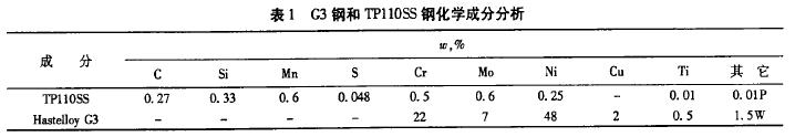

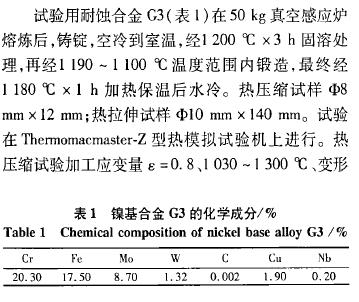

镍基耐蚀合金的高温变形特性
TP110SS_G3钢在H_2S_CO_2环境中的电偶腐蚀.pdf
448.87 KB, 下载次数: 3
镍基耐蚀合金GH536B_G3_的高温变形特性.pdf
481.35 KB, 下载次数: 3
ajhtiger + 3 应助
