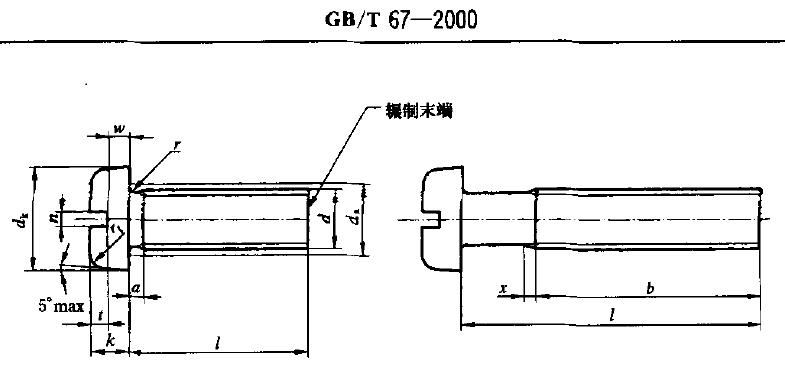

发表于 2008-7-7 14:15:10 | 显示全部楼层 来自: 中国浙江宁波
M5X25中的25是图中L的长度,见下图

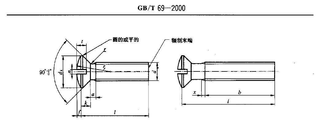

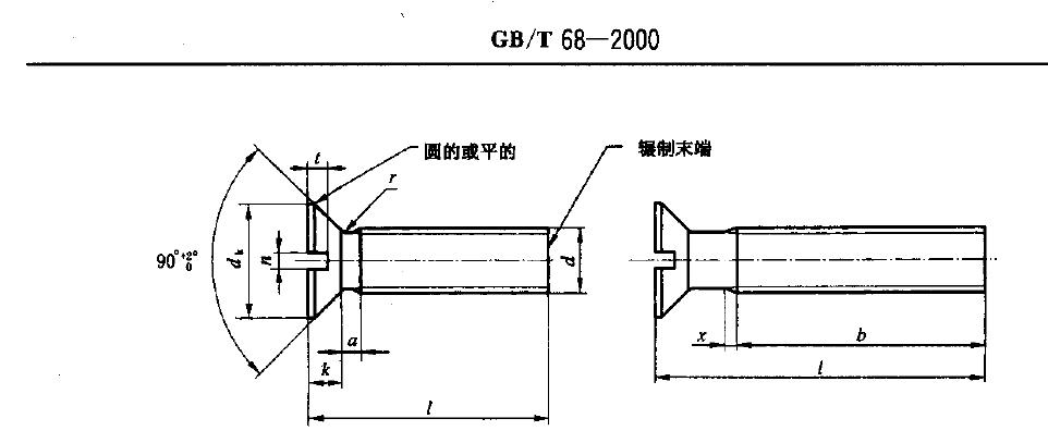

发表于 2008-7-7 15:02:47 | 显示全部楼层 来自: 中国上海
1.首先是楼主的问题:螺钉M5×25,25表示长度,有三种情况:
$ [6 b; Z) O, Z* l6 d: N  D! d+ s  a  对于沉头螺钉,表示的是总长,包括头部高度;
$ {  M7 y8 z( B0 d# L7 g     b  对于半沉头螺钉,表示的是相当于沉头螺钉部分的长度,即包含头部沉头部分;7 T' }! u" n- X  y" f" G# ~5 w1 a
! m: N7 y! B* Z5 X6 R4 z  c 其他螺钉,表示螺杆长度,不含头部。6 \- K  C4 @- ~7 V

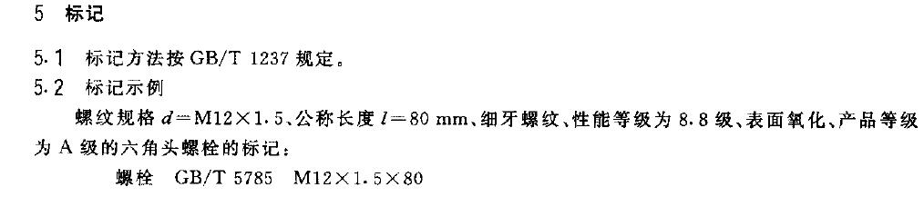

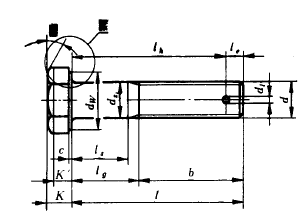

( v3 Y  a0 v1 P5 z' L8 p% Z( k/ D8 V" F. \( X5 R& V
2.螺栓代号,按照国家标准是像M12×1.5×80这种格式,螺距和长度应该说不会有不能分辨的情况出现的。

发表于 2008-7-7 16:40:12 | 显示全部楼层 来自: 中国浙江台州
7楼回答得比较全面,但是螺栓用GB/T 5785 M12*1.5*80得表示方法个人觉得还是M12*1.5-80得好,这样假如是粗丫的话,螺距是可以不用标注得哦,那不就成了M12*80了,拿怎么看得懂!!
userkypdy + 5 积极交流。
发表于 2008-7-8 08:24:13 | 显示全部楼层 来自: 中国陕西宝鸡
原帖由 hys623723 于 2008-7-7 16:40 发表 http://www.3dportal.cn/discuz/images/common/back.gif, x/ v7 B4 |) j
6 s- k& C+ C6 J1 t5 f% g4 g
M12*80好像并不会使人理解错误吧,应该还不会有M12、螺距80的螺栓。2 e7 J- {* ^0 h
另外,既然国标里有规定,那又为什么要自己再规定一个呢?!# s; ?" p' ]. L4 g% o
如果今天你认为这个不合理,你就不用了。明天他又认为那个不合理,他也不用了。
, }, q' b& t, g  I3 W( E9 s那国家花费那个多人力物力,又有什么意义呢!标准是需要大家来执行的,而不是来讨论的。
$ U* [# `) s3 Q+ N( }) V再说了,有些东西,并不一定需要是最合理的,只要用起来没有问题就行了。2 p4 x9 n  |8 @. O) J& L
