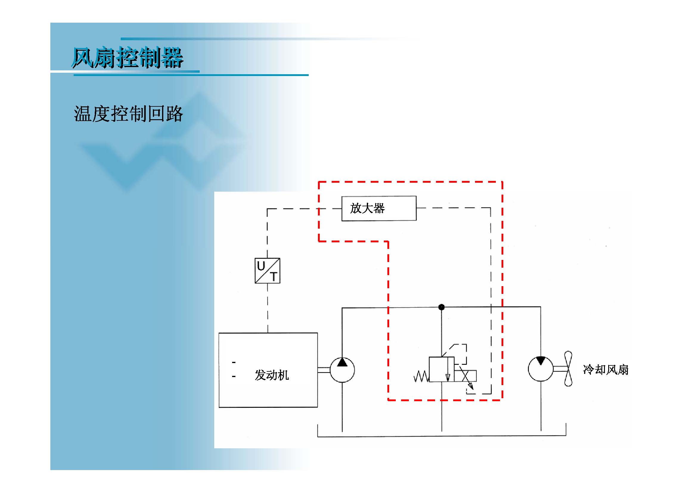

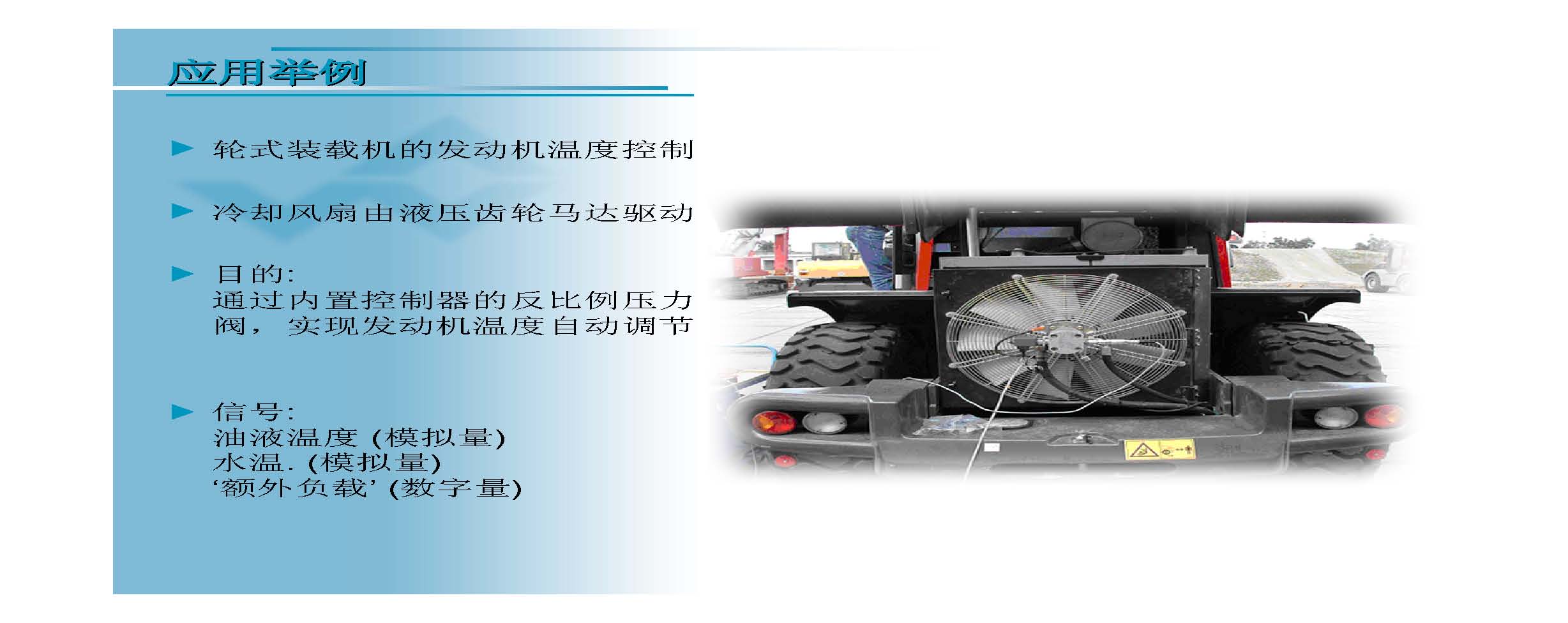

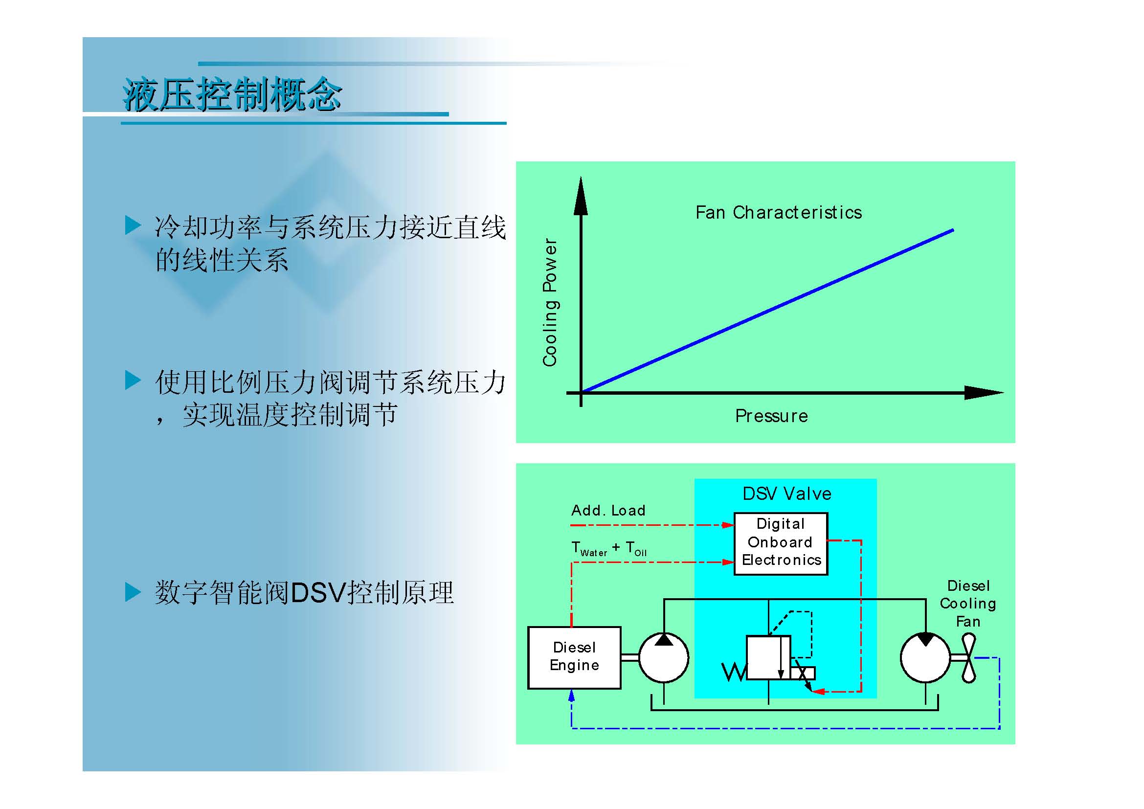

给大家推荐一下反比例溢流阀,我现在正在工程机械行业推广我公司的反比例溢流阀!大家也学习一下吧!反比例溢流阀主要应用[size=111%]Ä1.安全保护功能, 当电器方面出现故障,液压系统必须保持最高控制压力。% b, R6 I  h0 }7 l
8 M; O7 C; w! s4 h3 `3 u
9 C9 ]! d8 d8 \8 n- T[size=111%]Ä2.控制系统需要反比例功能, 使用反比例阀可简化电器控制。. Q$ e% M+ _4 T, x5 }
. S# G" S. X+ I+ \9 t7 M
2 S; q, K5 k! `4 W7 J8 z) Y
% D. E; f, Z# Y1 H, k
' [! u& V+ U$ p( J5 k; ~% v
6 O2 l" Q* k  j& k: T7 e& D

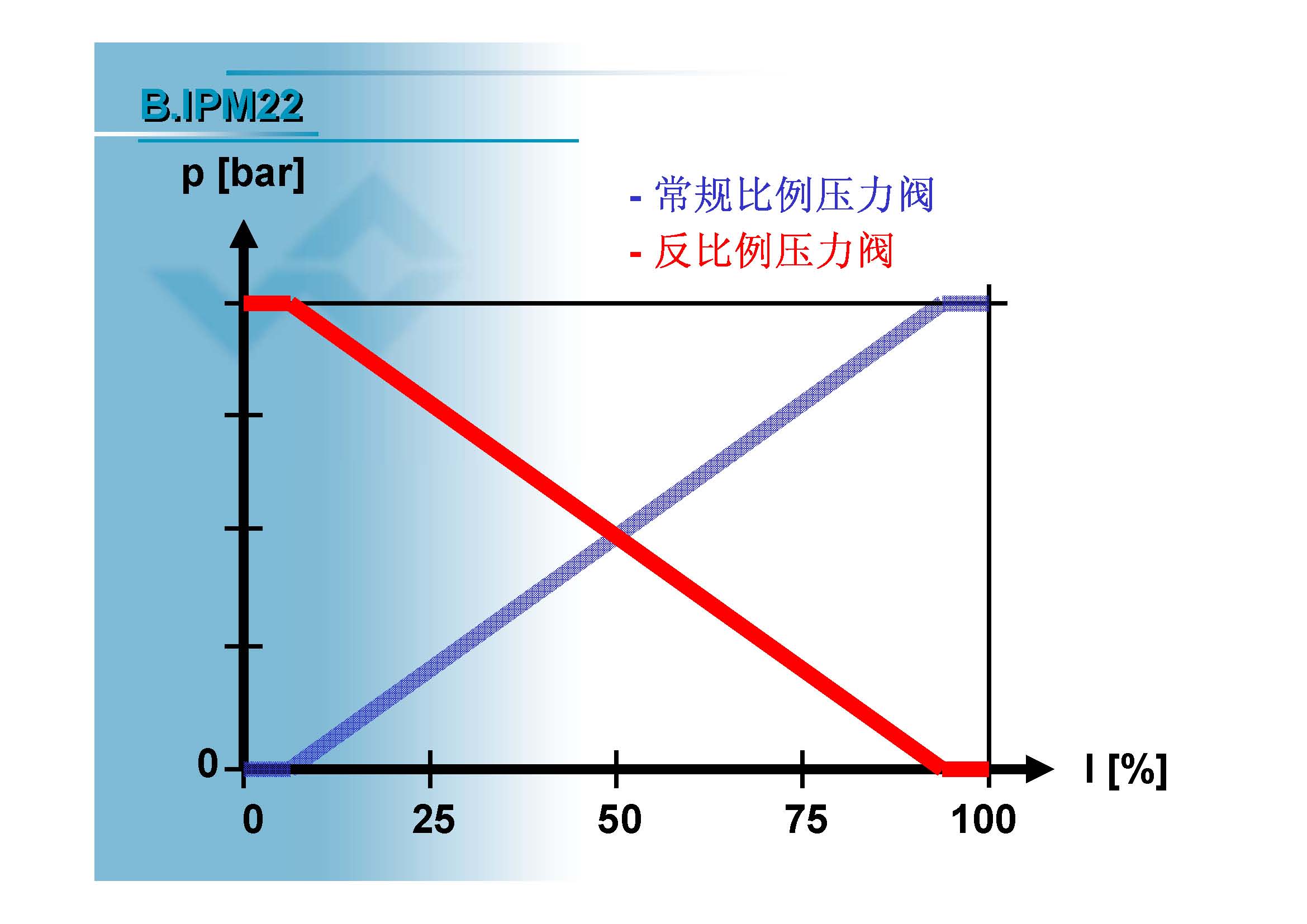

请楼主解释一下,何为反比例溢流阀?这是不是一项新技术?
 楼主| 发表于 2008-7-11 15:36:14 | 显示全部楼层 来自: 中国上海
反比例就是 比例溢流阀在没有任何电信号时,比例溢流阀的压力是最大的。当电信号为最大时,比例溢流阀的压力为最小。
发表于 2008-7-12 12:24:11 | 显示全部楼层 来自: 中国江西九江
原帖由 hunter.918 于 2008-7-11 15:36 发表 http://www.3dportal.cn/discuz/images/common/back.gif  R/ q) J$ z4 B. |: A' }/ i
' D, e; j+ Y2 W# B* \! o( H具体有如何的应用前景呢?! |0 n0 y/ k5 i
没有信号时,压力为 最大?如何讲啊?  q0 h5 U/ ~* I( N5 c, n- ^; G
是指溢流压力吗?开启压 力吗?

这种简单的来说,对冷却系统用的,可叫反控制系统!主要保护液压系统,用防止系统发热!
 楼主| 发表于 2008-7-15 09:46:56 | 显示全部楼层 来自: 中国上海
此款反比例电磁铁是拉力电磁铁,就是在电流信号为零时,溢流阀阀芯开启力是最大的,也就是系统压力最大" c$ ]4 @" f* ]4 y  i
