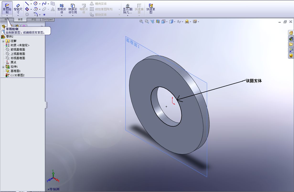

下图中的圆转换为实体后无法进行等距实体的操作,不知道是什麽原因,希望大家能解答一下,谢谢!, Q6 T9 F+ }7 L  u7 b2 x7 I

从的你截图里清楚看到你当前是在“3D草图”下,是不能用“等距实体”这个命令的,请用2D平面草图。

谢谢2楼的指点!
